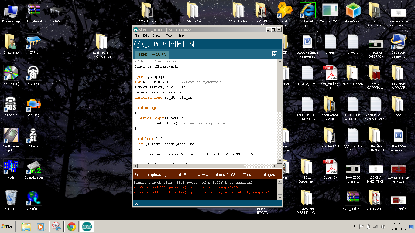

    Здравствуйте!прошу помощи.не получается перепрошить адаптер,делаю всё по правилам описанным в 23 посту.скрин прилгаю.
    • Тип файла: png ик.PNG (1.03 Мб, Просмотров: 946)
  10. #40
    По умолчанию Re: Универсальный адаптер для ИК пультов
    В настройказ ArduinoIDE какой контроллер выбираете?
