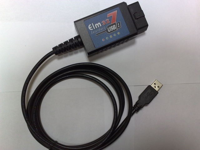

    Получил ЕЛМ327 версия 1,3а
    и уже пообщался с машиной всё прекрасно заработало, ошибок не обнаружено.
