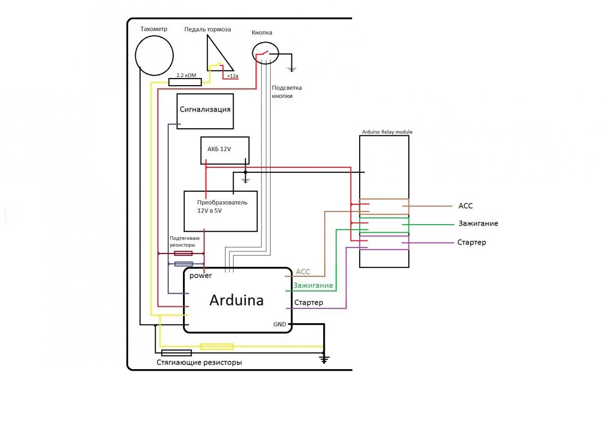

ясно ну можно тогда зажигание и старт а асс кинуть на вкл магнитолы и прикуривателя как вариант![]()
мне на АСС нужны прикуриватель(хотя я не курю), магнитолу и стеклоподьемники. А схему я правильно на рисовал??
да правильно,есть вариант заводить только после кодового ввода я фото выкидывал ,тоже интересная штука будет.Стекло подъемники можно одним проводом к асс подключить там в модуле прям по центру в самом верхнем ряду идет реле, отрезать провод который идет на 86 ногу в штатной проводке и подключить к выходу асс и все .Вопрос еще ты кнопку нашел?

а можно более детальную схему подключения&в частности к самой arduino
Последний раз редактировалось Beard; 09.01.2014 в 23:45.
А что же тут может быть подробнее,все выходы расписаны в скетче.Что не понятно спроси ответим .

11 контакт на МК arduino - выход на режим АССPHP код:byte ACCPin = 11; //Выход на транзистор переферии ACC
byte EnginePin = 10; //Выход на транзистор зажигания
byte StarterPin = 9; //Выход на транзистор стартера
byte ButtonPin = 8; //Вход + с кнопки <----------------------------- Стягивающий резистор на "-"
byte StopPin = 12; //Вход с тормоза <----------------------------- Стягивающий резистор на "-"
byte ImmoPin = 7; //Вход с иммо <----------------------------- Подтягивающий резистор на "+"
byte TahoPin = 6; //Вход с тахометра <----------------------------- Стягивающий резистор на "-"
10 контакт - выход на зажигание
9 контакт - выход на стартер
8 контакт - вход с кнопки
12 контакт - вход с тормозов
и тогдалее
