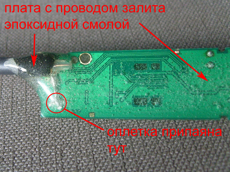

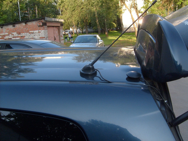

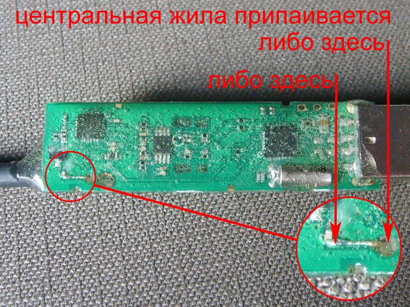

    Припаяли внешнюю укороченную автомобильную антену вместо штатной на LART, антена вынесена на крышу, ловит что удивительно хорошо, центральную жилу припаял прямо к конденсатору, т.к. друг решил паять сам и запорол дорожку, а оплетку кабеля припаял рядом на общий. Уже давно забив на радиоприем, буду себе делать аналогично. Несколько советов:
    - по возможности не использовать переходные разъемы на провод антены
    - по возможности использовать провод идущий с антены максимально короткий
    - после пайки обязательно промыть место пайки ацетоном или бензином
    - зафиксировать провод чтобы не перегибался
    - использовать USB удлинитель качественный с ферритовыми кольцами
    - расположить плату радиоприемника как можно дальше от компьютера

    По умолчанию Re: распайка usb fm LART
    Принимая во внимание увеличение напряжения и исследования Chipa, остался один не совсем ясный вопрос.
    Так куда все же паяем?
    На массу, на минус, или на центральный провод.
    Зафотаю покажу как сделал

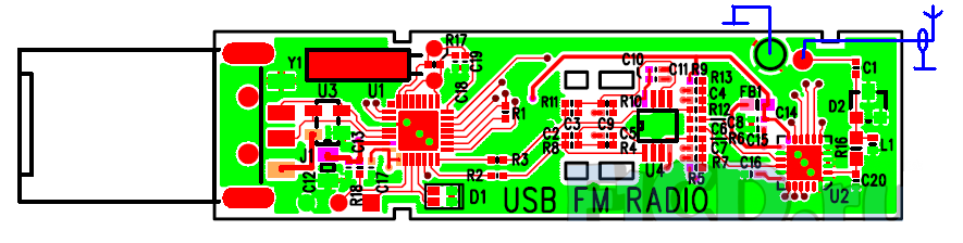

  8. #58
    Припаиваем как на рисунке показано
Название:	Ларт печатка.png
    Выкладываю фотки как я паял антену
