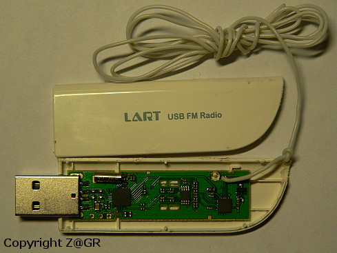

    где то тут видел как припаять выход для внешней антены к даному девайсу. Еще подумываю об антенном усилители, не знаю есть ли в моей машине таковой. Lart планирую подключить к штатной антене
    По умолчанию Re: распайка usb fm LART
    Вот в проекте Z@GR нашел.
    спасибо.ноне видно к чему паяться

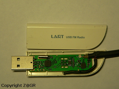

    Токо вчера припаивался. Центральная жила - к контакту, к которому припаян штатный проводок - перед этим его выпаять, ест-нно. Оплетку припаял к металическому обрамлению отверстия, которое рядом с вышеуказаным контактом.
    если речь про экран кабеля... вот фотка экрана
    правда бытует мнение, что нужно паять землю на минус ЮСБ кабеля
    но я не заморачивался на это ...
    Зачистите плату слегка(лучше с нижнего края) - там будет контур заземления к которому паяться!
