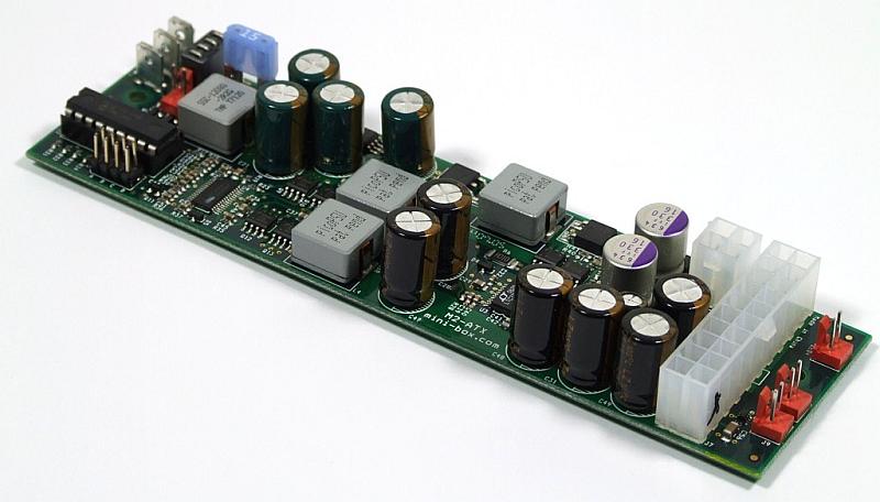

    Мужики такая проблема приобрел m2-atx и вроде все хорошо...начал его изучать и вот наткнулся на такую фигню...что у большинства и на картинки это блока 4 джампера A B C D ...так вот у меня что самое смешное этих джамперов всего 3! т.е грубо говоря A B C Это как нормально? почему нет четвертого? и на сколько это критично?

    По умолчанию Re: M2-atx
    Выкладываю фото для наглядности....
