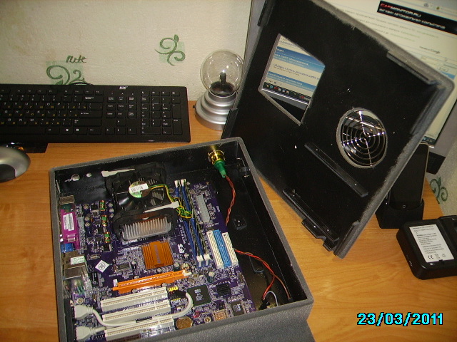

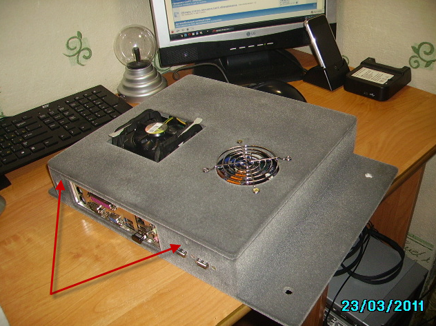

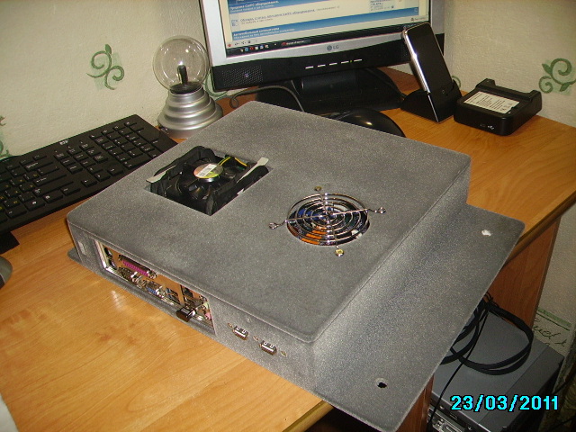

    Чип! Мегареспектище тебе за наколочку!)) Отличный матерьял, легко режеться,клеиться и обрабатываеться!
    Вот что у меня получилось,я только ещё во флок закатал для солидности!))

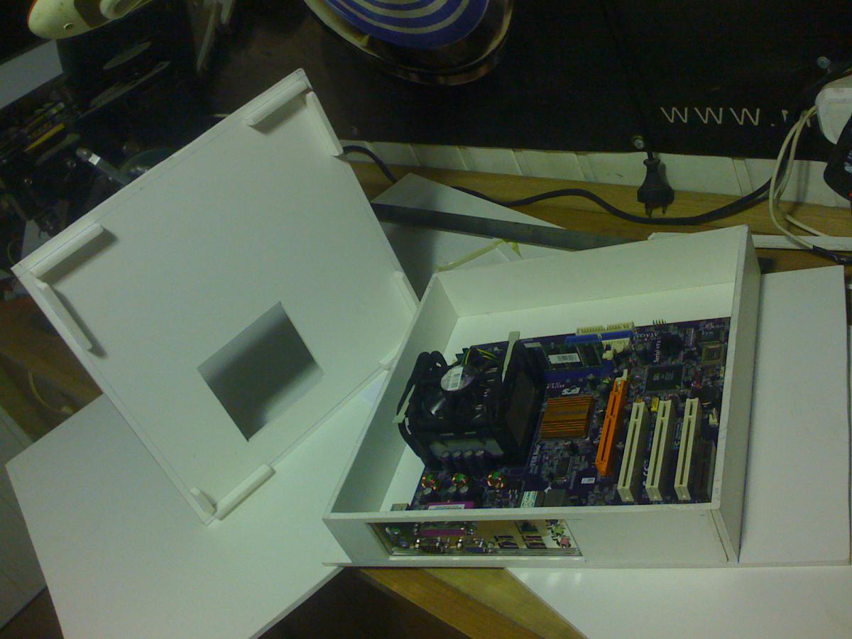

    а как "крышка" держится на корпусе ?

    Четыре самореза с потаем,на белом ещё корпусе видно на крышке направляющие, вот в них !
