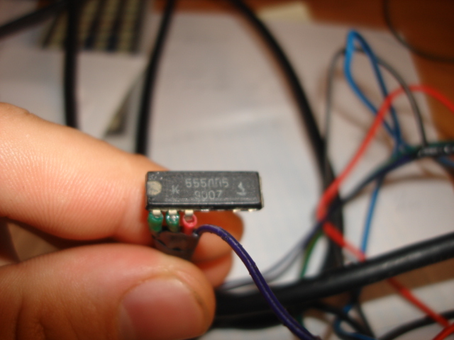

    люди посмотрите пожалуйста я с правельной стороны припоял...
  6. #766
    Правильно , вот только питание на 14(+5в) и на 7(GND) ты забыл припаять
