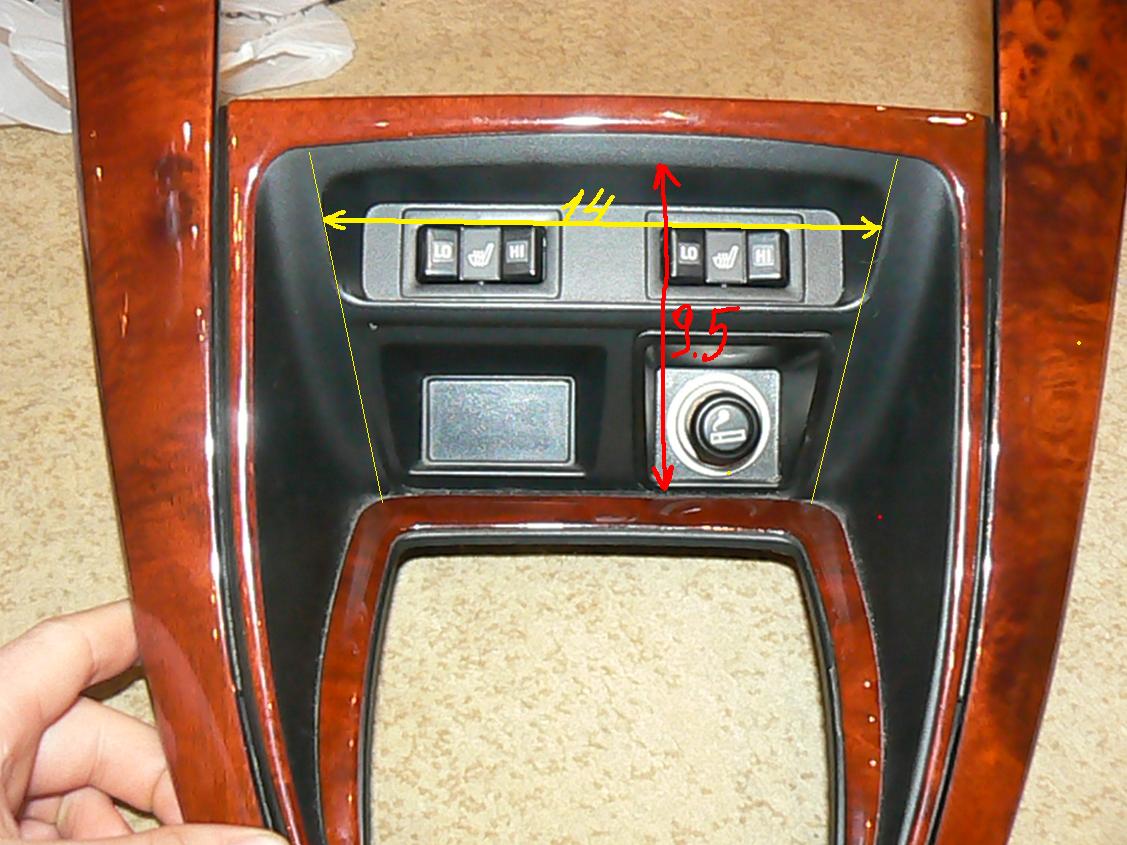

    По поводу экрана... Его я планирую врезать на место прикуривателя и кнопок подогрева, лучше места не найти, а вот на штатное место врезать 7" мониторчик Lilliput...

    Нужно будет сделать на тригере кнопку с электронной фиксацией
    Сфоткай чип на штатном мониторе , посмотрю может от Ховера поделка подойдет
