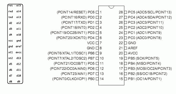

    Для тех кто хочет сделать устройство без соединения с компом по USB , можно взять чистый контроллер Atmega168 , вотнуть в панельку CArduino прошить, bootloader http://www.compcar.ru/forum/showthread.php?t=4675. После этого обычным способом с использованием Arduino Software залить любой нужный код, вынуть из панельки и использовать в своем проекте. При этом не нужен программатор и не потребуется знания архитектуры контроллер, а также не нужно использовать сложный язык программирования.
    На рисунке соответствие ножек к пинам Arduino
