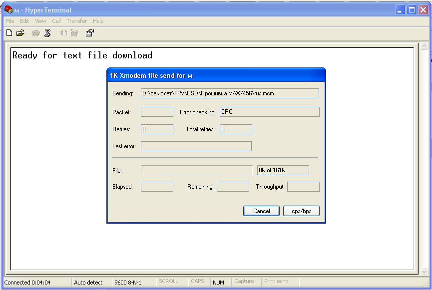

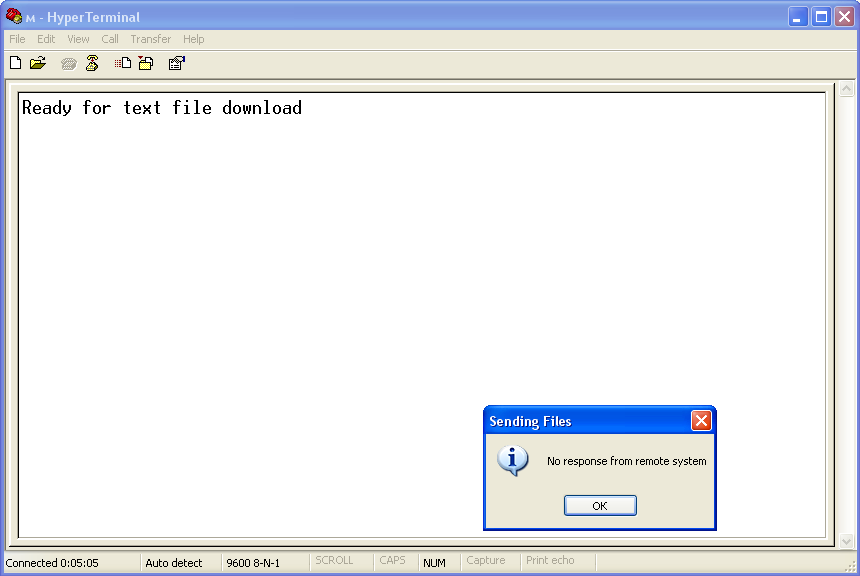

    Чет не получается залить шрифт.Все сделал по вашей инструкции.Юзаю ардуино нано.Залил скетч для заливки шрифтов.Подключил макса по схеме из первого поста.Открыл терминал выбрал com, указал фаил а оно вон что...
    Пробывал указывать разные типы модемов перд отпракой файла ничего не выходит.

    По умолчанию Re: Видеокарта для Arduino(CarduinoVideioCard).
    Протокол не правильно выбран
    А может и правильно, я не помню, попробуй Z-modem
    Похоже что нет связи с видеоконтроллером, напиши как подключил
    Надеюсь что номер порта и его скорость правильно выбрал
    Номер порта вы подразумеваете сом порт на котором сидит ардуинка,Ком выбрал 100% правильно потому как в терминале каждый раз появляется сообщение типа готов к передаче текста если жмякать ресет на ардуинке.Скорость 9600.
    Подключал как на картинке.Питание ардуины естественно от USB, питание Макса от отдельного источника,может в этом проблема......СТОП а землю то я забыл
    Хотя земля картину не поменяла
    Да и еще светодиоды прим передача не моргают когда жму отправить фаил...
