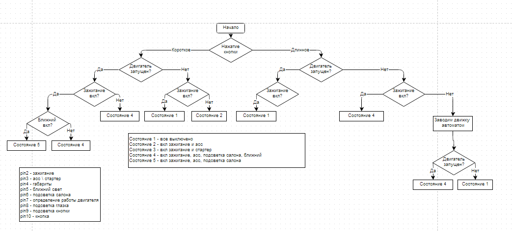

    Логика работы на блок схеме. Постоянная проверка зажигания, т.к. движку мог завести в автозапуска. В планах собрать KeyLess систему со своей логикой работы))
    Габариты ВКЛ только когда работает двигатель, светодиоды отображают вкл зажигания и работу двигателя, пока всякие красивости делать не умеют. Двигатель запускается только в автоматическом режиме т.к. замок снимать не планирую, только блокирующий язычек выну.

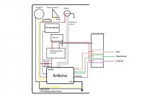

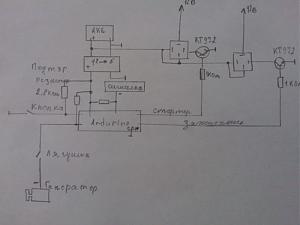

    интересует вопрос, какой резистор ставить на педаль тормоза(откуда взялся 2.2КОм?), и какие на стягивающие и подтягивающие(10КОм хватит?)

    По умолчанию Re: Кнопка Старт/Стоп на МК Arduino
    использую эту схему
    2.2 кОм это верхнее плечо делителя
    я так понимаю делитель напряжения состоит из двух резисторов, а нижнее плечо по какой формуле считать(ибо я с паяльником на Вы).
    судя из гугла в качестве стягивающих и подтягивающих резисторов используют резисторы 10КОм(допустимо их в этой схеме использовать?)

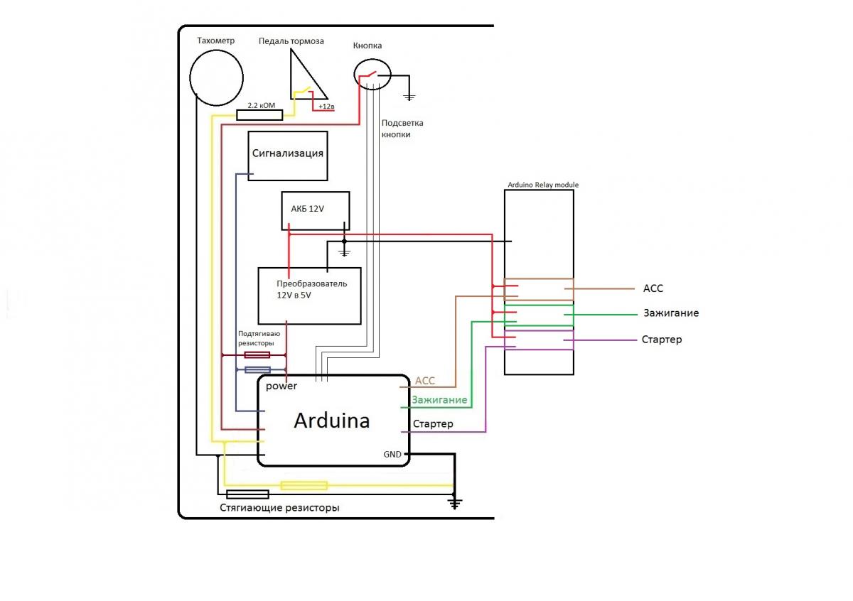

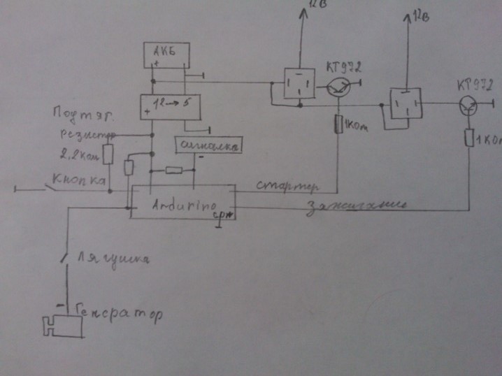

ID:	18125 ребят вот такая схема, подскажите пожалуйста правильно ли выбраны номиналы резисторов и как подключать к самой ардурине, я так понимаю используются цифровые входы\выходы D0...D13, а питание это GDN и +5V?
    кнопку к 12В тянуть ненужно, в самомо МК можно включить.
    что за лягушко?
    сигналку тоже ненужно тянуть, и нужно проверить, что там... если там просто реле, т.е. "сухой контакт", подтяжку в МК и напрямую сигнал, если там потенциал висит, то в зависимости от потенциала, или делитель, или напрямую.
    питание в дуину можно 12В подавать, там специальный вход есть Vin и собственный стабилизатор на 5В, но это надо проверять... а то была тема, когда там 9В вместо 5, было много вони.... и дыма
