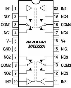

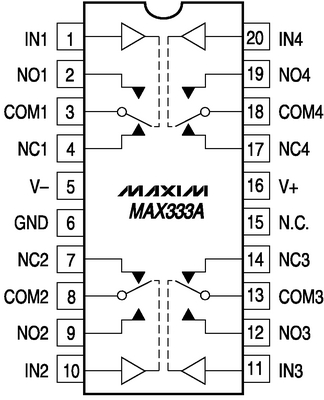

    По умолчанию Re: Toyota Vitz 2001
    Можно попробовать на аналоговых ключах сделать

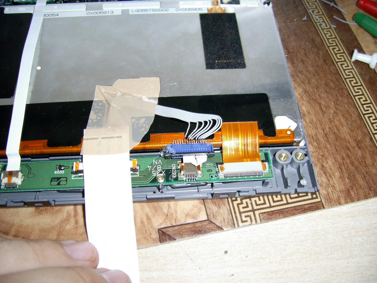

    сегодня решил кое что подготовить для тача!!!
    вытащил тачь из разъема и вывел шлейф 4 проводка от тача, ч проводка от navi. включил монитор, тач не работает. думаю, ну отлично!!! ан нет, он пик, и сдвигает карту японии, я переключаюсь на комп, он пик и начал каналы искать, т.е срабатывает время от времени!!!! С релюшками еще не пробовал. Как вы думаете этого не будет когда схемку всю соберу на реле???
  8. #88
    Параллелить нельзя

  10. #90
    Я на фото релюшек не увидел и решил что ты параллельно подключился.
    Если ты будешь вход контроллера открытым делжать только в режиме нави, то думаю что ничего страшного не произойдет. Ну подвигается карта Японии немного .
