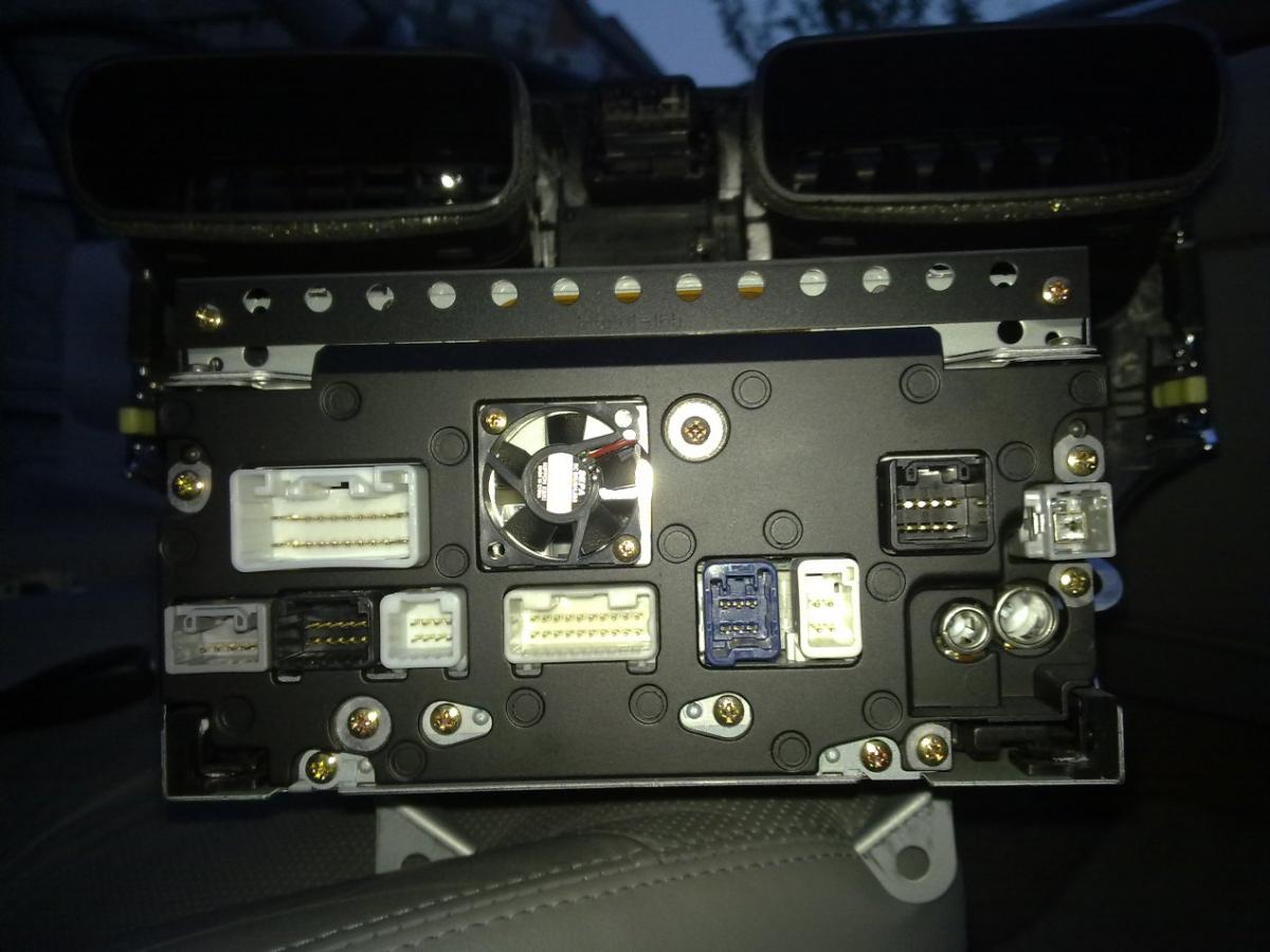

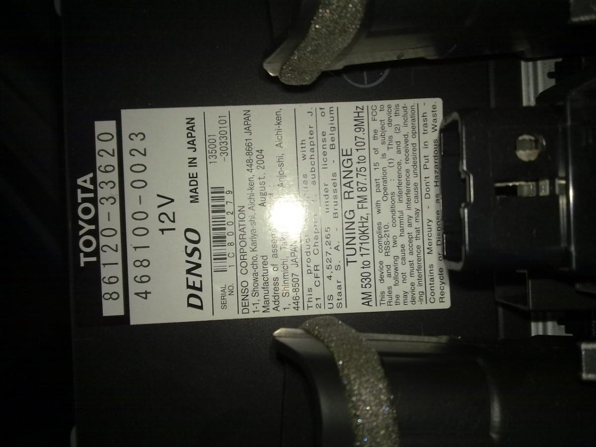

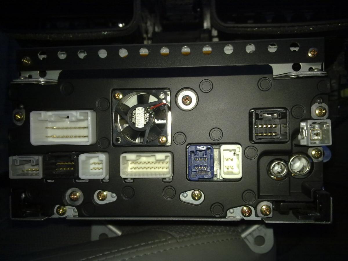

    ES 330 2005 г.в. (голова со встроенной нави) реально подключить?
    Проблема в том что у этой головы нет внешнего входа RGB , надо разбирать и ставить в разрыв шлейфа от монитора релюшки для коммутации.
    Вывести тач по шине LAN не проблема.

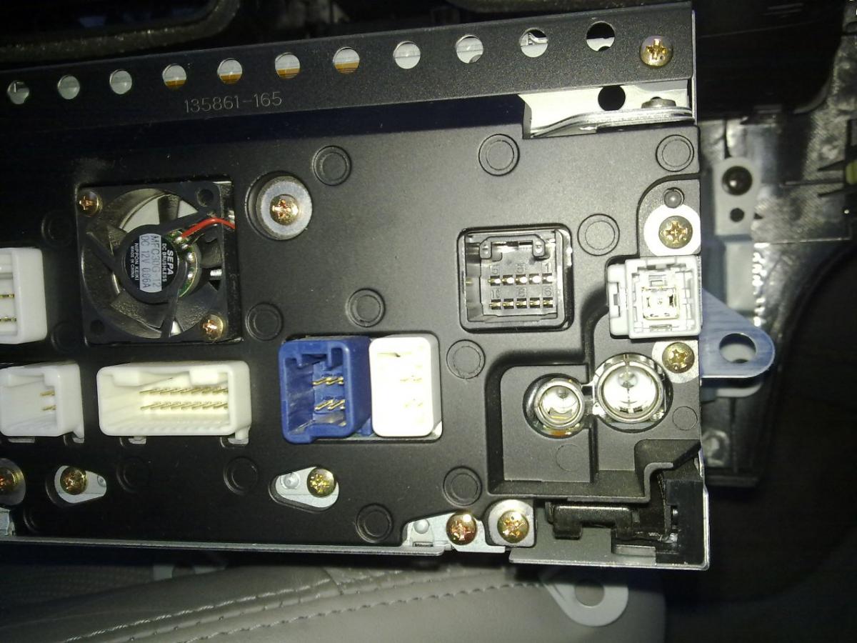

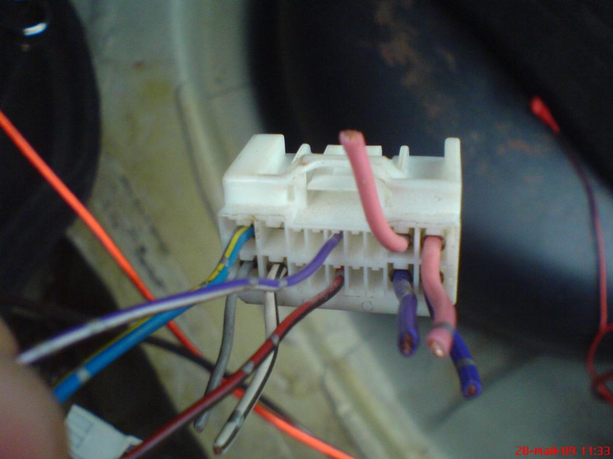

  4. #914

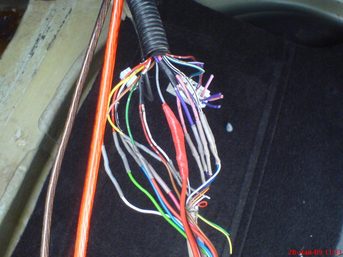

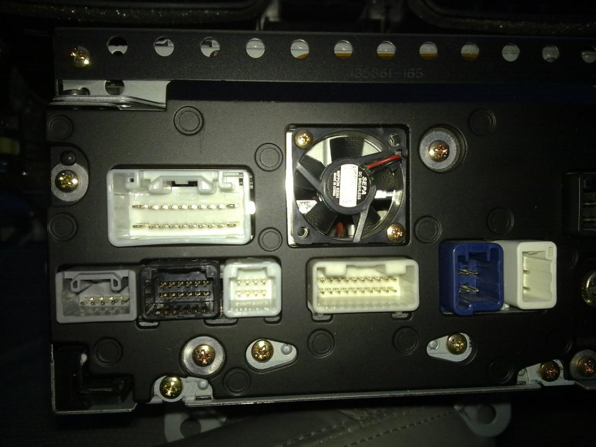

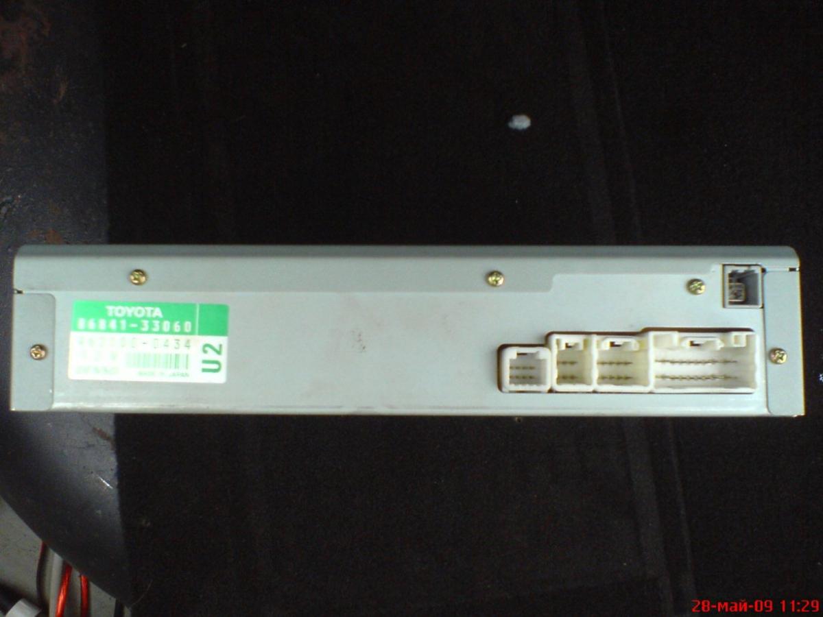

    Пользователь Аватар для yura79
    26.01.2009
    233

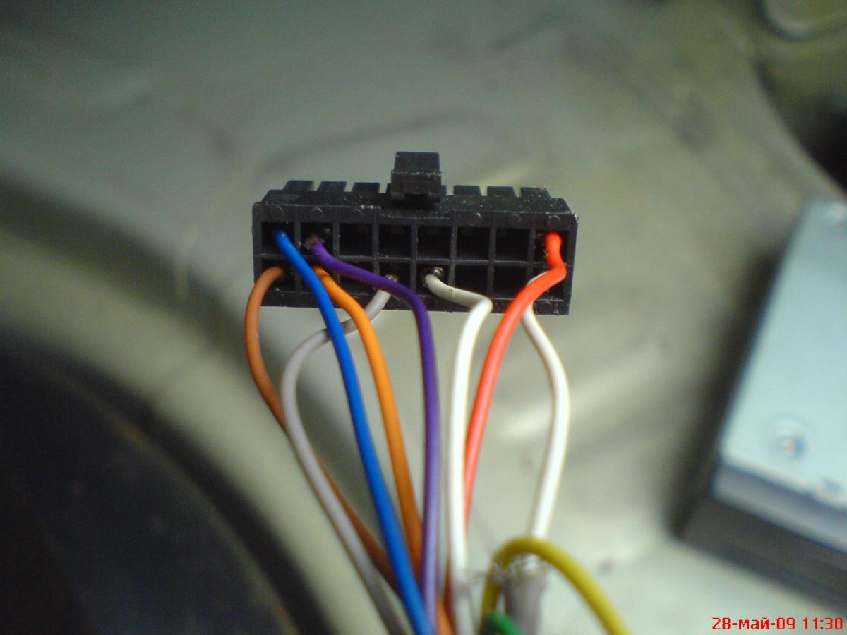

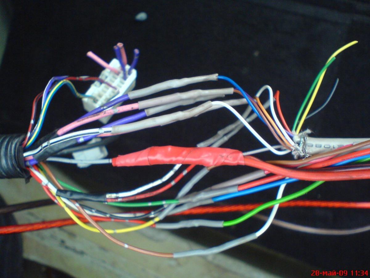

    Кто-нибудь может определить по фото что я не так подключил, голова не реагирует никак на включение РС, при нажатии кнопки NAVI пишет: The external system is not connected...

  5. #915
    Вот здесь инструкция для подключения нового адаптера http://compcar.ru/forum/showthread.php?t=4340
    Последний раз редактировалось Chip; 28.05.2009 в 16:29.
  6. #916
    26.01.2009
    233
    А я не мог ничего спалить подключившись по старой схеме?

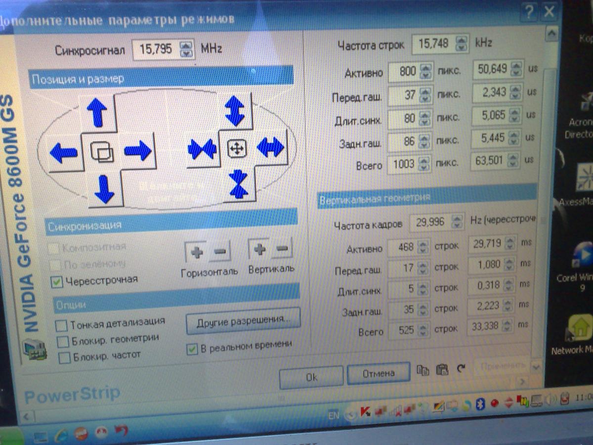

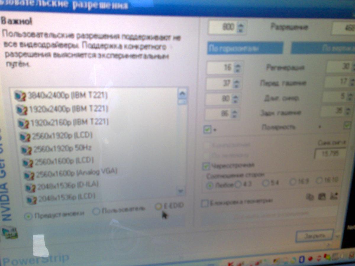

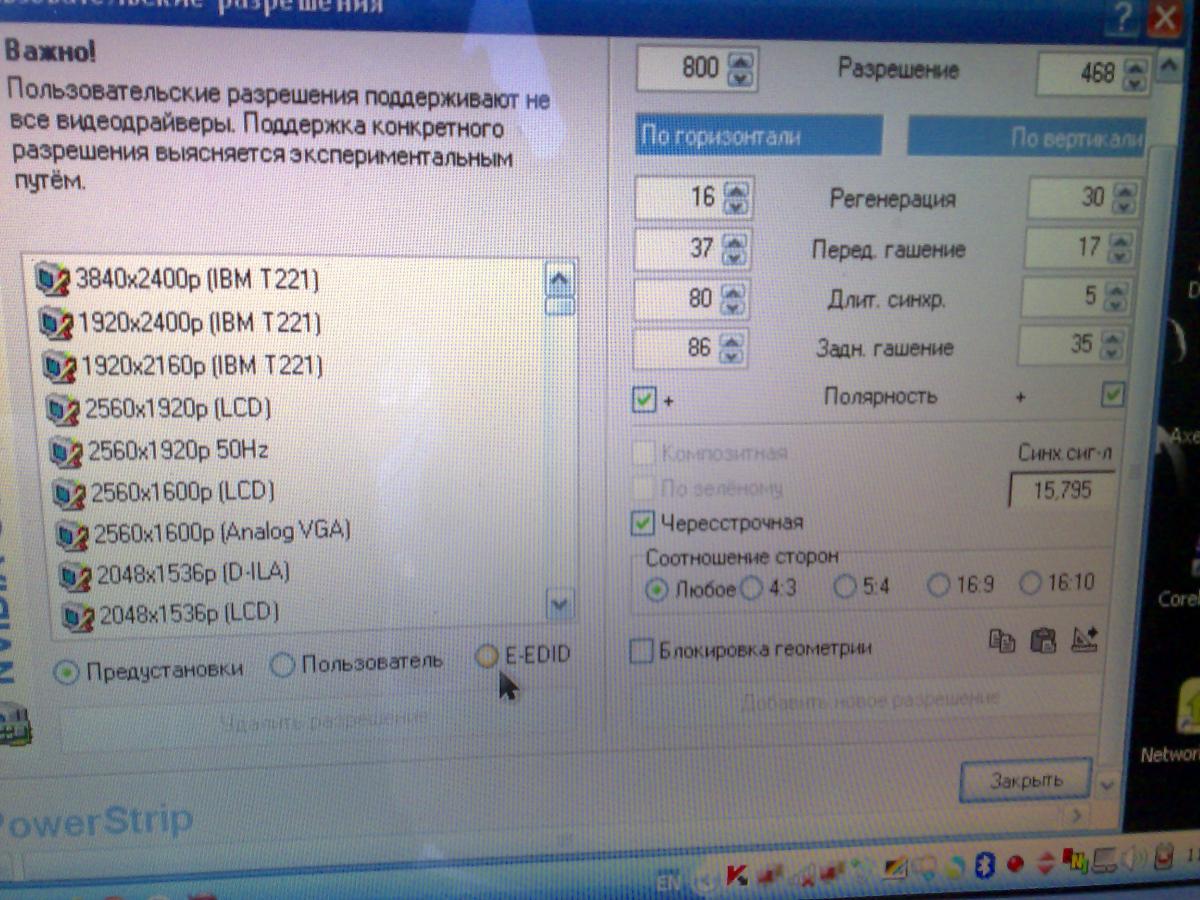

    28.05.2009

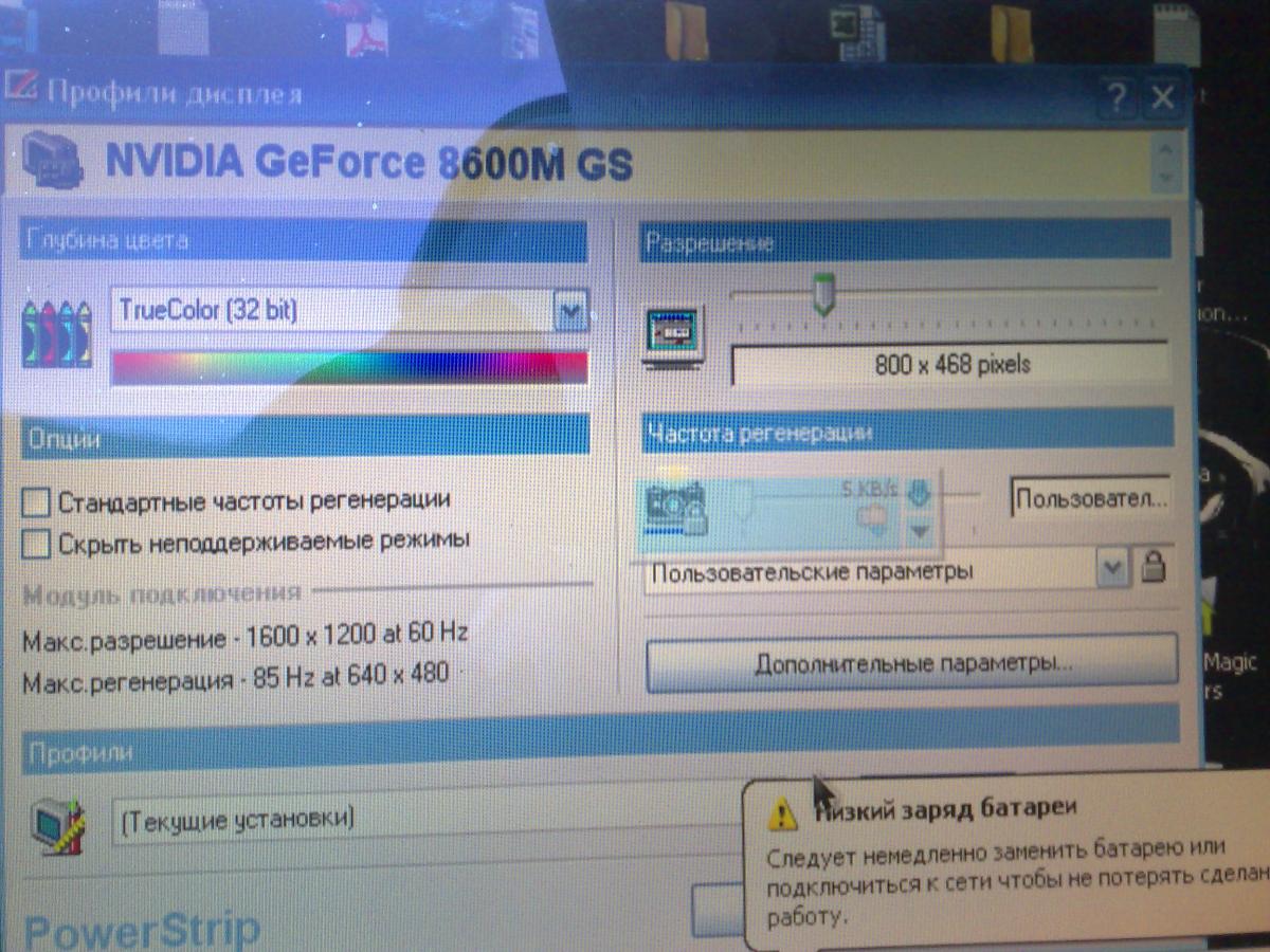

    Подскажите не могу добится синхронизации
    Подключаю без адаптера на прямую
    синхро лп5 ноут sony vaio
ID:	4510   Нажмите на изображение для увеличения.
ID:	4511   Нажмите на изображение для увеличения.
ID:	4512   Нажмите на изображение для увеличения.
  8. #918
    Я же написал тебе что выложу инструкцию.
    Для того что бы понять что могло случится Нужно смотреть куда питание подал.
    При использовании ЛП5 синхры должны быть разнополярными, иначе не смешивается нормально.

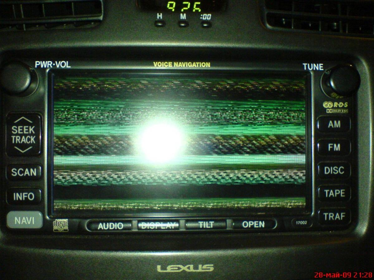

  10. #920
    26.01.2009
    233
    Подключил по новой схеме, при загрузке по экрану начинают бегать горизонтальные полосы.... ждал 10 минут и все, больше ничего не происходит, подскажите пожалуйста, что может быть не так?
