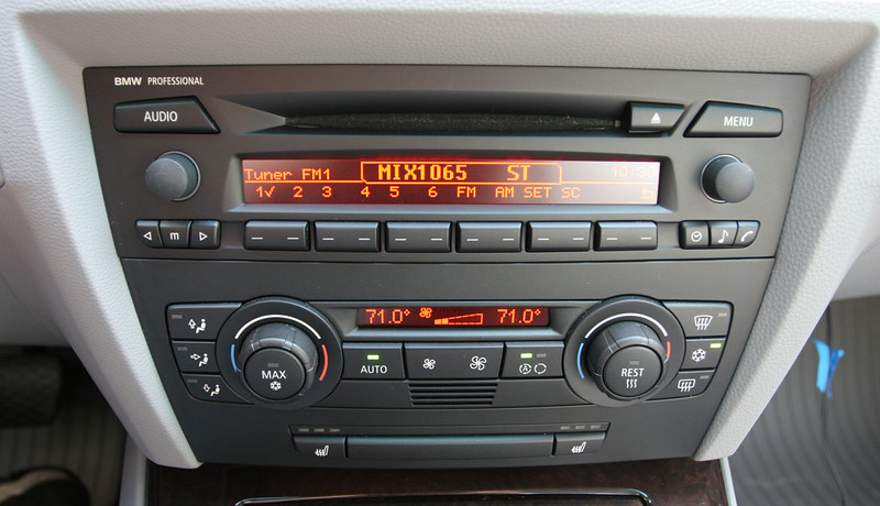

    Всем привет.
    Имеется панель климатроника от BMW E90 (тот, что на рисунке ниже, где температуру показывает)
    Хочу её ипользовать для управления климатом в другой машине на базе Ардуино. Кнопки и светодиоды - это всё понятно, а может кто-то подскажет, как запустить однострочный дисплей на этой панели? ЖК-дисплей, как я понял, имеет фиксированные символы и цифры для отображения температуры. Сигналы на этот экран передаются через токопроводящую резинку, всего 44 контакта.
    Так вот, может кто знает, как определить, какие контакты там за что отвечают или без контроллера экрана ничего не выйдет? На плате, правда, есть разные микросхемы, но сильно там сложно всё Одно, что пока определил, что есть драйвер дисплея PCF8576CT от которого, я так думаю, через оптопары уже идут сигналы на дисплей.
    Когда крутил данный дисплей в голом виде в руках, то иногда какие-то символы отображались - наверное от статики.
    Или лучше искать сразу другой дисплей, который можно подключить к Ардуино?

    мне кажется, что быстрее и проще свой дисплей поставить

    Да этот вариант я в самом начале обдумывал, но не могу найти такой однострочный дисплей. Есть у китайцев, но, почему-то, за такой дисплей много хотят.
    На плате есть контроллер дисплея PCF8576CT, попробую через него запустить
    И сразу вопрос... Может кто в курсе, что именно нужно подавать на данный контроллер, чтобы вывести изображение? Или нужно писать свою библиотеку?

    PCF обычно управляется по SPI конкретно на твой чип всё есть, первая ссылка в гугле http://www.nxp.com/products/interfac...PCF8576CT.html

    Спасибо за ответ, но с управлением данного контроллера я разобрался и адрес слэйва определил, но ничего пока вывести на дисплей не получилось. На соседнем форуме подробнее обсуждали http://pccar.ru/showthread.php?t=20939

    даже мусор?

    Совсем ничего. Но, как я понял, микросхема рабочая и на выходе меняет режимы - проверял осциллографом.

    а при подаче питания на модуль, "оно само" ничего не рисует?

    Нет, само не рисует Там нужно подавать определённые команды, чтобы показало.

    дак в Одессе есть дока по БМВам ))
