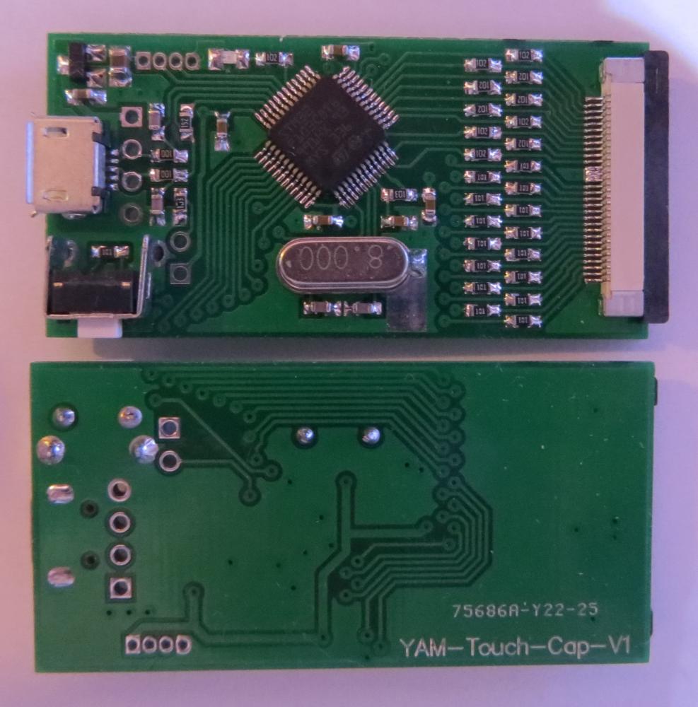

    Задался целью создать контроллер емкостного мультитача без применения специальных отдельных контроллеров предназначеных для этого.
    Плюсы:
    - работа мультитача полностью подвласна моему-же софту и все находится в единственном микропроцессоре;
    - можно применять любую емкостную тачпанель без встроенного контроллера, а они гораздо дешевле чем со встроенным;
    - не нужно городить обработку протоколов для работы со встроенными контроллерами мультитача по шине I2C для поддержки разных их типов;
    - повышение уровня своих знаний
    Минусы:
    - довольно сложная математика по анализу нажатий, выделению областей нажатия и трекингу точек.
    Постарался сделать без необходимости внешних драйверов мультитача.
    Работает на андроид устройствах, имеющих поддержку тачпанели от Cypress, они, как правило уже вкомпилены в ядро.
    Под windows не требует никаких драйверов.
    Обновление ПО контроллера производится путем нажимания всем известной кнопочки и подключением к компьютеру.
    При этом контроллер прикидывается обычной флэшкой на которую просто переписывается файл с новой прошивкой, предварительно удалив старый.
    Из подопытных:
    - андроид тв-бокс CS918 со стандартной прошивкой.
    - контроллер дисплея
    - дисплей Mitsubishi AA090TA01
    - ёмкостная 7" панель с 30 контактами (10 на 15 линий ) за 5$
    - собственно контроллер YAM-Touch-Cap-V1 (размеры платы: 25x50mm)
    Рабочие тестовые тачпанели:
    первая
    вторая
    третья
    В принципе подходят любые с 30 пиновым шлейфом с шагом 0.5мм и организацией 10 x 15 электродов.
    Если не уверены, письмо мне в личку с сылкой.
    Но сначала смотрим тут свои размеры видимой области и ищем по названию где будете покупать..
    Что у меня получилось - на видео, извиняюсь за несоответствие размеров тачпанели и дисплея...
    И на 4-х ядерном свистке MK809III
    Тестовая программа проверки мультитача под windows тут.
    А теперь и под windows 7 x64
    Ну и windows 8.1, правда под виртуальной в VirtualBox
    Не, 10 пальцев - уже перебор , остановлюсь на 2-х...5-ти (с матрицей 10 на 15 их уже не отследить нормально)
    Все вопросы по цене (в личку...).
    Текущая версия ПО YAM-TOUCH-CAP-V1 Version 2_01.zip
    История версий:
    1.01 первая рабочая версия;
    1.02 добавлена возможность смены ориентации (шлейф сверху, шлейф снизу) и сброса параметров в состояние по умолчанию (см. программирование);
    1.03 добавлена работа мультитача и под windows
    2.01 небольшая коррекция работы под windows
    Программирование.
    1. смена ориентации тачпанели: нажать кнопку, дождаться 5-го зажигания светодиода, отпустить кнопку;
    2. сброс параметров в состояние по умолчанию: нажать кнопку, дождаться 9-го зажигания светодиода, отпустить кнопку;
    Параметры по умолчанию:
    ориентация - шлейф сверху.
