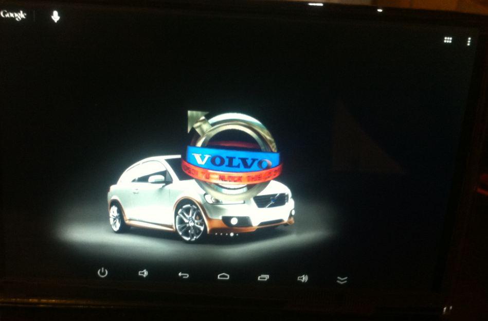

    так...
    А подскажите как компилить дрова, или ткните в доку плиз. По VGA - у меня все есть. даж SPDIF и GPS-приемник
    Вложение 18163
    Вложение 18164
