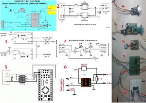

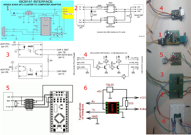

    Доброе время суток. Делаю проект - Бортовой компьютер для Опель Зафира А 2001, Y20DTH дизель. Застрял на адаптерах K-Line. Уже месяц бьюсь. Сделал шесть разных адаптеров. 1. на МАХ232 (понял что он не TTL a RS232) 2. на 4N25 3. на 4N35 4. на BC547 5. на MC33290 6. на L9637D. Не один из них не разговорил машину. Толи адаптеры не верно работают, то ли нет нормального скетча для разговора с авто. Железо - мега 2560 + 6 адаптеров + OBD2 c Iso9141-2
    + TFT 3,95(но это потом).
    Схемы прилагаю. Описание напряжений.
    1.МАХ232
    только питание 12в
    К-Line : +9,6v RX:-8,25v TX:0v
    питание 12в + ардуино
    К-Line : 0v RX:+5,4v TX:+4,65v
    тест с COMMTEST скачки напряжения
    К-Line : 0v-(+9,14v) RX:+5,4v-(-0,75v) TX:+4,65v-(-0,56v)
    2.4N25
    только питание 12в
    К-Line:+11,72v RX:0v TX:0v
    К-Line:+11,5v RX:+2,98v TX:+4,65v
    К-Line:+11,5v-(+4,43v) RX:+2,98v-(+2,28v) TX:+4,65v-(0v)
    3.4N35
    только питание 12в
    К-Line:0v RX:0v TX:0v
    К-Line:+12,22v RX:+0,15v TX:+4,58v
    К-Line:+12,22v-(0v) RX:+0,15v-(+4,65v) TX:+4,58v-(0v)
    4.BC547
    только питание 12в
    К-Line:0v RX:-1,4v TX:0v
    К-Line:+8,87v RX:+5,29v TX:+4,65v
    К-Line:+8,87v-(0v) RX:+5,29v-(0v) TX:+4,65v-(0v)
    5.MC33290
    только питание 12в
    К-Line:+10,5v RX:+10,46v TX:0v
    К-Line:+4,68v RX:+4,44v TX:+4,68v
    К-Line:+4,68v-(+4,68v) RX:+4,44v-(+4,44v) TX:+4,68v-(+1,01v)
    6.L9637
    только питание 12в
    К-Line:+12,4v RX:+5,01v TX:+4,96v
    К-Line:+12,4v RX:+4,69v TX:+4,69v
    К-Line:+12,4v-(+2,58v) RX:+4,69v-(+4,18v) TX:+4,63v-(+1,00v)
    Покажите где я затупил. я уже и запутался во всем. Укажите какой из адаптеров работает правильно и может кто-то может подкинуть скетч для проверки, например чтобы я его загрузил в ардуино и подключил к авто и чтобы я хоть что-то уже увидел в терминале, хоть какие то ответы от авто. Как закончу проект, выложу его полностью с отчетом. Я только начинаю работать с ардуино, прошу не пинать если что не так сказал. Спасибо.

    Вот такая схема у меня нормально работала. С ноутбуком через USB->COM адаптер и с обычным компом CarPC.
    С ардуино не пробовал. Попробуй свои схемы сначала с обычным компом (ноутбуком)Вложение 19164
    Транзисторы в схеме любые кремниевые.

    А какой уровень логики К линии в ЭБУ? Из самого простого 2 оптрона или китайский конвертер логики за 30р, если лень транзисторы паять. Но мне кажется с к-лайн у вас не выйдет, а надо копать в сторону обд2, проще всего купить дешевый elm и взять оттуда интерфейс. У меня уровень логики 5в, подключал вообще напрямую скрутив вместе rx и tx. Вообще с опелями геморрой, некоторые только со своими адаптерами работают, типа опком

    У K-Line уровни 12в
