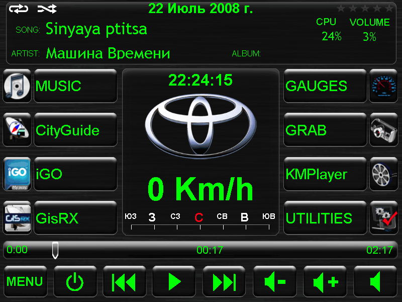

    В погоне за центрифугой многие позабыли о замечательном фронтенде RoadRunner! IMHO, конечно, но по возможности самому править скины и писать плагины ему практически нет равных.
    И всё это бесплатно!
    Т.е. не надо "ломать" и искать ключи/серийники!
    1. Отключаем антивирусник.
    2. Инсталируем
    3. Включаем антивирусник и говорим ему не смотреть в каталог роадраннера (многие антивирусники считают роадраннер вирусом).
    4. Ставим красивый скин (или любой другой)
    5. (опционально) Ставим редактор скинов
    6. Наслаждаемся
    Мои правки скина DigitalFX 3.0 - русские gps-флешки (спидометр, два компаса и спутники), мои скины для запуска CityGuide (External_GPS.skin), iGO (iGO.skin) и GisRx (gisrx.skin, сама gisrx взята тут, разрешение поправлено в win_landscape.xml на 800х480), иконки к ним, а так же мой ExecTBL.ini:
    СитиГид на картинке не карписишный и все координаты/скорости/высоты/спутники по нулям потому, что скриншотил с тестового ноута.
    В External_GPS.skin для СитиГида:
    По левой стороне сверху вниз расположено:
    1. Текущая скорость
    2. Текущая высота над уровнем моря
    3. Кнопка быстрого сохранения текущих координат в закладках (ничего не спрашивает, закладка создаётся с именем "cur текущая дата текущее время")
    4. Кнопка создания новой закладки по заданным координатам (запрашивает два числа, закладка создаётся с именем "ext текущая дата текущее время")
    5. Кнопка включения/выключения записи трека (при нажатии выскакивает штатное уведомление СитиГида и включении или выключении записи трека)
    6. Кнопка отмены текущего маршрута
    Внизу экрана показываются текущие координаты и количество видимых спутников (при количестве спутников менее 7 текущие координаты показываются еще более-менее правильно, а вот с высотой в Питере - одно вранье, хотя в горах показывает точно - цифры не прыгают) и название текущей песни винампа.
    Единственный минус - СитиГид в процессе работы не перечитывает файл закладок bookmarks.dat, поэтому, чтобы появились в закладках указатели от кнопок 3 и 4, надо закрыть СГ и снова открыть.
    В шкурках для iGO и GisRx показываются текущие значения скорости, высоты, координат и количество видимых спутников.
    На 7"-мониторе при разрешении 800х600 все надписи читаются хорошо и во все кнопки можно попасть пальцем с первой попытки .
