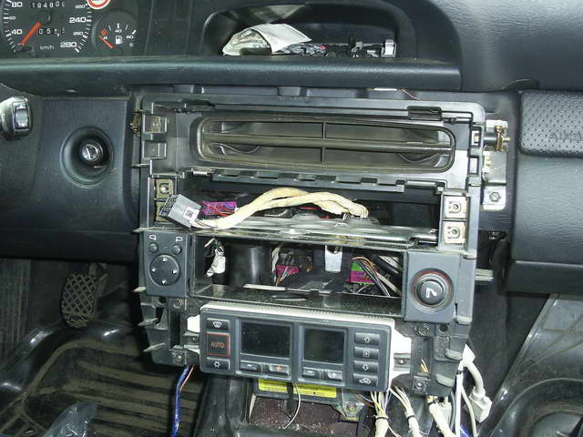

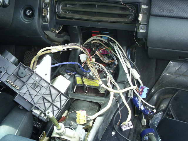

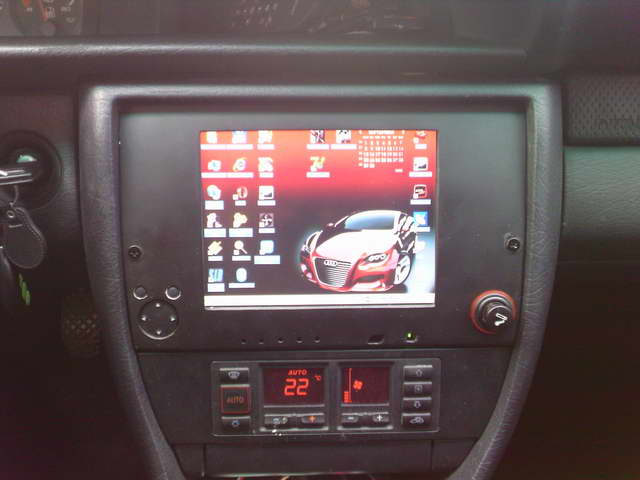

    Ну вот наконец-то я решился выложить свой проектик, не до конца доделанный, но все же
    сильно прошу не пинать.

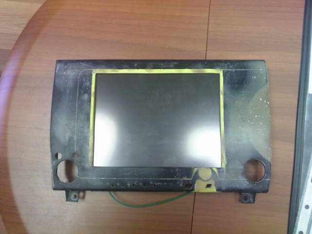

    как известно в узких кругах карпутерщиков, имеющих в пользовании AUDI в кузове С4, проблема стоит во вкорячивании моника. в первоначальной задумке был in-dash монтор. но это, как мне показалось, не закончено как-то выглядит. поэтому жаба была придушена, чему способствовала смерть 7"-го in-dash монитора, и был куплен на всем известном здесь сайте (кстати им респект за оперативность) 8"-й lilliput и понеслась по новой. рамку ваял из двери от ATX-корпуса (буду наверно чуть-чуть переделывать, надо будет по-другому решить вопрос с креплением рамки).
    собстно так
    прошу камнями сильно не закидывать, советы и предложения выслушаю с удовольствием

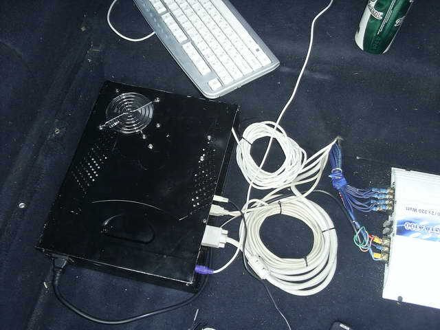

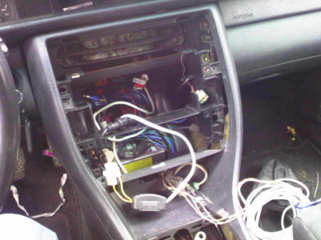

    продолжение.
    изначально мать брал INTEL GLY2. но потом решил все-таки вставить полноценный ATX с двухядерным кирпичом ASUS P5GC-MX (на работе лишняя почему-то оказалась ). БП М2-ATX, звук внешний X-Fi 5.1 так как встроенный клинит почему-то, GPS внешний от кудава взялся - не помню блютузовый.

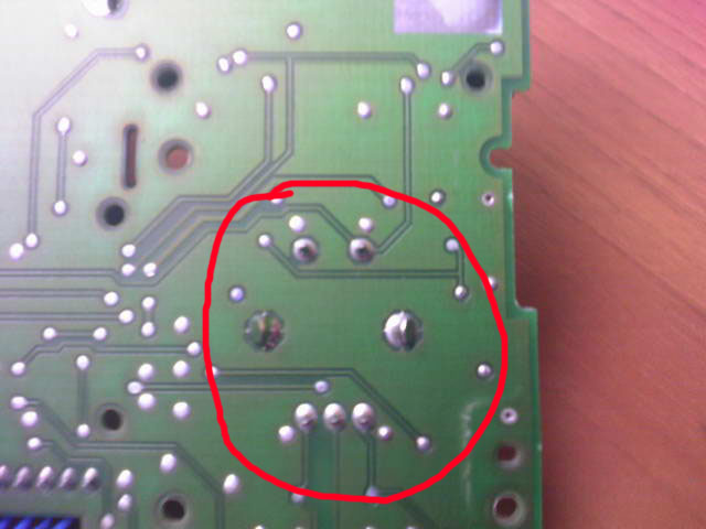

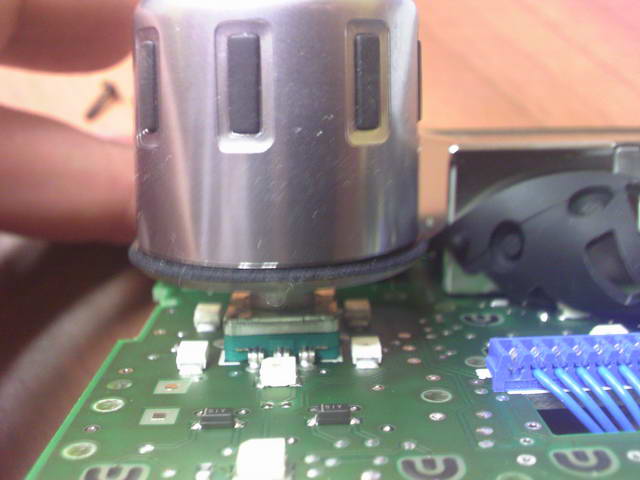

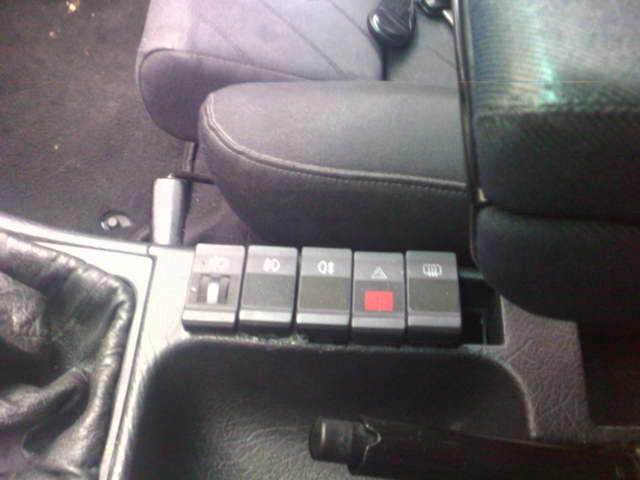

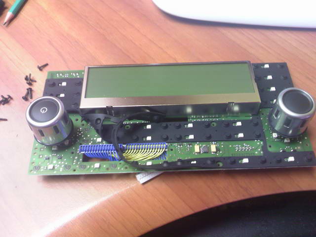

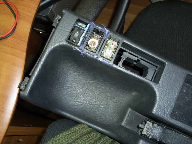

    морда выглядит конечно колхозно. буду дорабатывать. в планах врезать USB CD с щелевой загрузкой и кнопки-крутилки спи..ые со штатной башки шефовского WV . тока пока не разобрался как их к LPT присобачить. может кто поможет?

    не, несколько не то. т.е. я хочу повесить эти крутилки на LPT , чтобы регулировать одной громкость, а другой, ну например перелистывать списки (как стрелки вверх-вниз). на сколько я помню, есть какая-то прога, которая берет с LPT сигнал, и в зависимости от сопротивления на нем совершает какое-то действие. ее можно привязать к "быстрым кнопкам" в CF.

    крутилка такая :
    если крутишь в одну сторону, то сначала замыкается контакт "А" и центральный, потом контакт "Б" и центральный. если крутишь в другую сторону то сначала замыкается контакт "Б" и центральный, а потом "А" и центральный. в промежуточном положении контакты "А" и "Б" замкнуты между собой.
    что с такой штукой можно намутить. у кого какие мысли?

    ну в винде то не очень надо. хотя... с X-Fi , который у меня приходится управлять "мастером" громкости. потому как CF после выхода из спящего режима и гибирнейта не видит звук сразу, приходится ее перезапускать, и "мастер" выставляет на максимум. Новые дрова слил сегодня с креатива - не помогло. Энкодер прикрутил ... к ненужной мыши с колесом. у меня клава-радио, поэтому PS/2 простаивает. повешу на него. есть потроха от USB-клавы, там много хороших и нужных кнопок, но вот в чем засада - там есть прокрутна как на мыши, но она на оптике. пробовал сегодня присобачить к ней свой энкодер - нифига, чот не получается. Работает, но как-то через раз, либо дергает сильно, либо очень слабо прокручивает. наверно будет два блока все таки - один на мышиных PS/2 потрохах (Энкодер) , второй на USB-потрохах от клавы (несколько кнопок). Все вместе пока не цеплял, но думаю, что глючить не должно между собой. Фотки завтра кинуть могу если надо.
