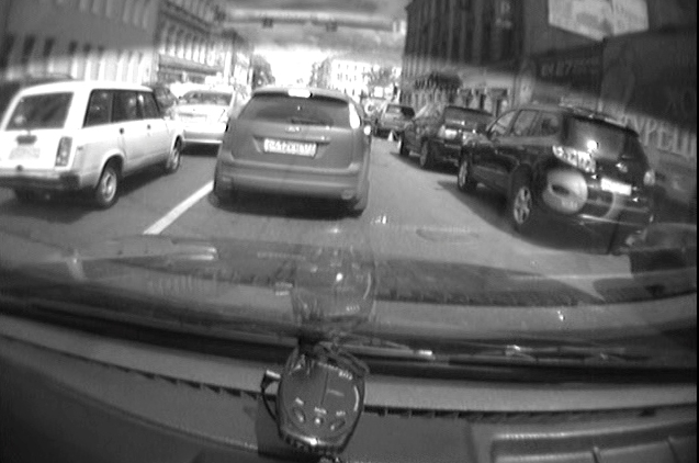

    Долго думал над тем что лучше использовать в машине для фронтальной камеры, даже был куплен USB TV tuner с RCA Видео
    входом и аппаратным кодированием DiVX. Также была куплена простенькая аналоговая камера, Потестировал я эту камеру и
    понял что ограничение разрешения в 420 ТВЛ(макс. 600твл) не даст мне возможности даже номер расмотреть на проезжающей мимо машине. Не зря весь мир уходит от аналогового т переходит на цифровое телевидение.
    Решился купить и потестить не дорогую Web Камеру Genius Slim 1320, выбор на нее пал по тому как она имеет не большие
    размеры, подходящий для авто дизайн, USB 2.0 интерфейс и матрицу 1.3 мегапикселей. Данная камера умеет делать фото с разрешением 1280х1024 24бит что должно удовлетворить мои потребности.
    Камере не требуется внешнее питание и у нее одобная подставка крепления с поворотным механизмом.
    С использованиием программы VR качество снимков получается очень хорошее можно рассмотреть даже мелкие детали .
    Выложил пример своей первой сьемки этой камерой можете заценить.
    Данное фото было взято из папки без выбора, была пасмурная пагода и туман, качество записи в проге стоит 80%
    Считаю что для цены 1000руб. это очень хороший результат.
    Противникам веб камер прошу предоставить свои варианты фото для сравнения.

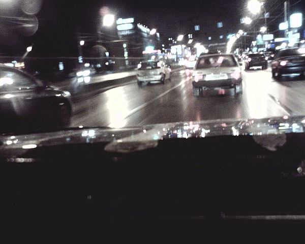

    Ниже фото снятое аналоговой камерой как раз с разрешением 420ТВЛ из проекта Stasik
    Так что сравнивайте что лучше.

    Сколько места занимает минута видео в таком разрешении?
    По умолчанию Re: Камера Genius Slim 1320 и видеорегистратор
    У меня стоит 3 кадра в сек , 1280х1024 24бит , детектор движения отключен, качество картинки при сжатии 80% , получается 400кб 1 сек, 1мин 24мГб, 1 час 1.5 гБ. При включенном детекторе и снижении разрешения и качества сообветственно уменьшается в разы.
    Обьем зависит от того какое качество тебе нужно получить, можно получить и 10мгб за час, но нужно ли такое видео? Думаю выделение 10гб под качественное видео не сильно ударит по Вашему CarPC
