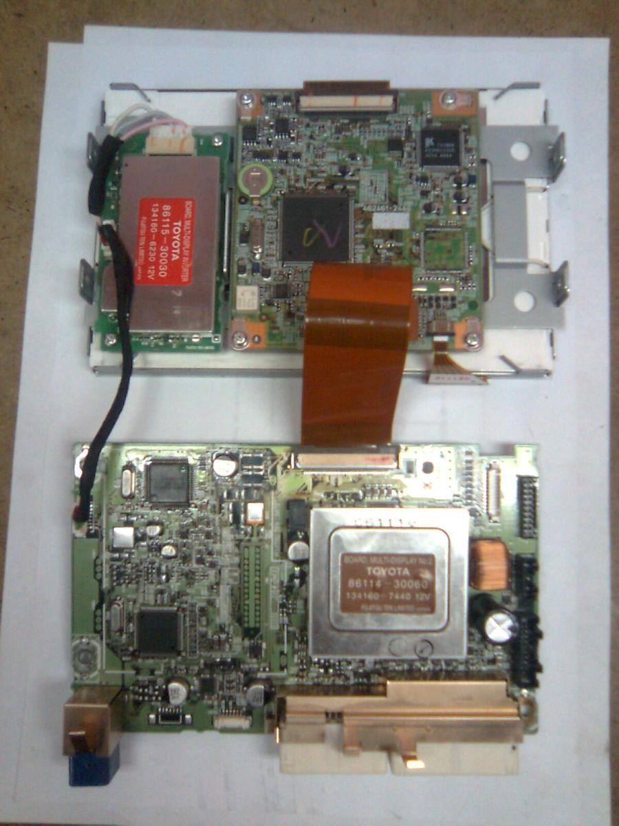

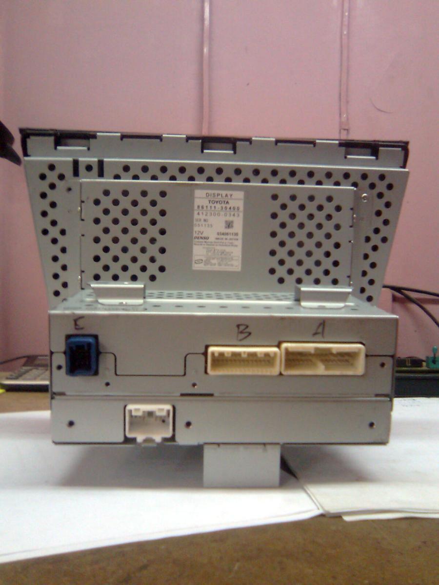

    Имеется монитор с тачем от Lexus GS300 2006 года. Предпологается установить его совсем на другое авто. По сему все штатные функции не интересуют, нужно только отображение информации от РС и использование тачскрина для управления РС. Согласно схеме сигнал с задней камеры приходит по RGB, однако активировать его не удалось. Требуется помощь зала. Фото аппарата и схема подключения прилогаются.

    Хотелось бы узнать у тойотоведов как активируется задняя камера на данном авто, если по ТХ, то это одно, а если по некому сигналу на входе REV то это совсем другое.
    Последний раз редактировалось tronik; 06.03.2009 в 20:13.
    По умолчанию Re: Активация входа RGB
    У него все по AVC-Lan активируется .

    С этим вопросом ясно. Попробуем зацепиться напрямую к видеокоммутатору, углядел на плате 2283 от JRC, может это оно.
    А что скажите насчет тачскрина? Судя по всему стоит резистивная 4-х проводная матрица.
    Последний раз редактировалось tronik; 06.03.2009 в 21:01.

    активируется ТХ, коммутатор не поможет, ибо в "инфо" режиме видео формируется самим графическим процом напрямую на стекло. тач обычный, USB контроллер вешаешь на него и крассота
