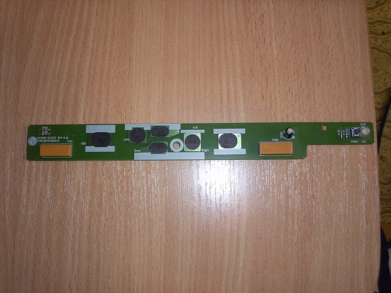

    Есть монитор LG flatron 795FT Plus с сенсорным управлением.
    Вопрос - можно ли как-то использовать платку управления для управления PCCar (прошу прощения за тавтологию)
    ее плюс в том, что нет кнопок как таковых, есть контактные площадки, их можно разместить в самых труднодоступных местах, неудобных для установки механических кнопок.
    помогите плиз.
    вот фотки на всякий случай
    714
    По умолчанию Re: Сенсорная панель от монитора LG
    в принцыпе проблем нет... разрисуй куда уходят дорожки от разъема, найди даташиты на микросхемы, реши - надо оно тебе в подобном раскладе или нет

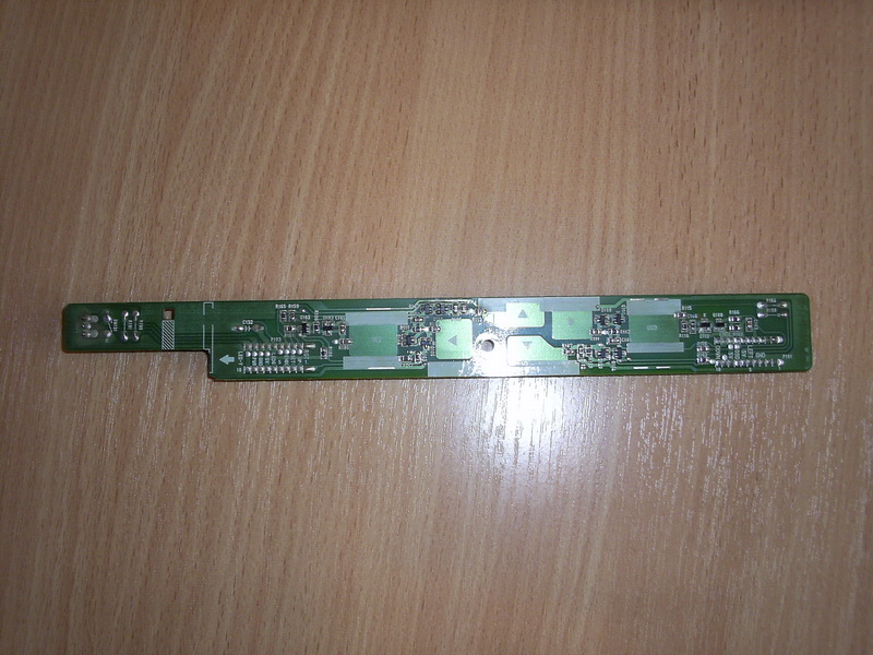

    Судя по картинке,микросхем тут нет. А сенсорное управление реализовано на транзисторах SMD. При тыкании пальцем по конт. площадке сетевые наводки от тела открывают чувствительный транзистор с изолированным затвором...Так что не факт,что это прокатит в АВТО,там нет вокруг сети 50Гц...В АВТО подойдет емкостной сенсор(сложнее),или резистивный(тогда 2 пятачка надо).
    Пользователь Аватар для SPablo
    06.03.2009
    25
    221
    Хотя может там и емкостной принцип...
    на второй фотке видно, что на контактах разъемов подписано, куда какой сенсор приходит. вот я взял кусок мультимедийной клавы USB и припаял выводы "SET" с платы LG к кнопке "forward" клавы. подключил, получается, что будно кнопка forward постоянно нажата. прикосновение к сенсору "SET" ничего не дает. потом подал с USB +5V и "-" - ситуация не изменилась...
    что можно сделать еще , жалко терять сенсорную панельку.
