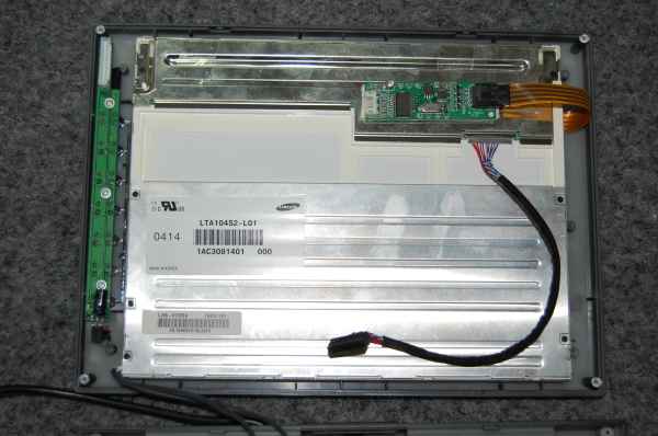

    С установкой монитора определился сразу. Вместо центральных воздуховодов. Дело стало за выбором размера моника 8" или 10". Естественно хотелось побольше! Спасибо Тимуру за предоставленные размеры матрицы 10", это помогло определиться с моником. Итак было решено устанавливать 10".
    Вот разобранный моник. Я понимаю, что моник не из лучших, но порадовала надпись Samsung
