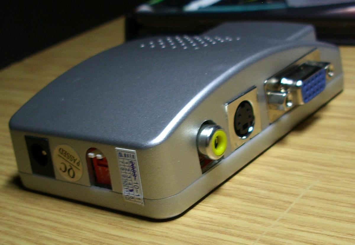

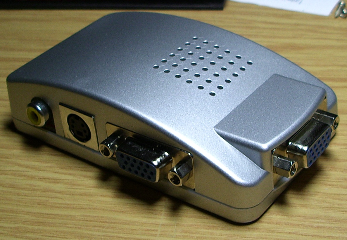

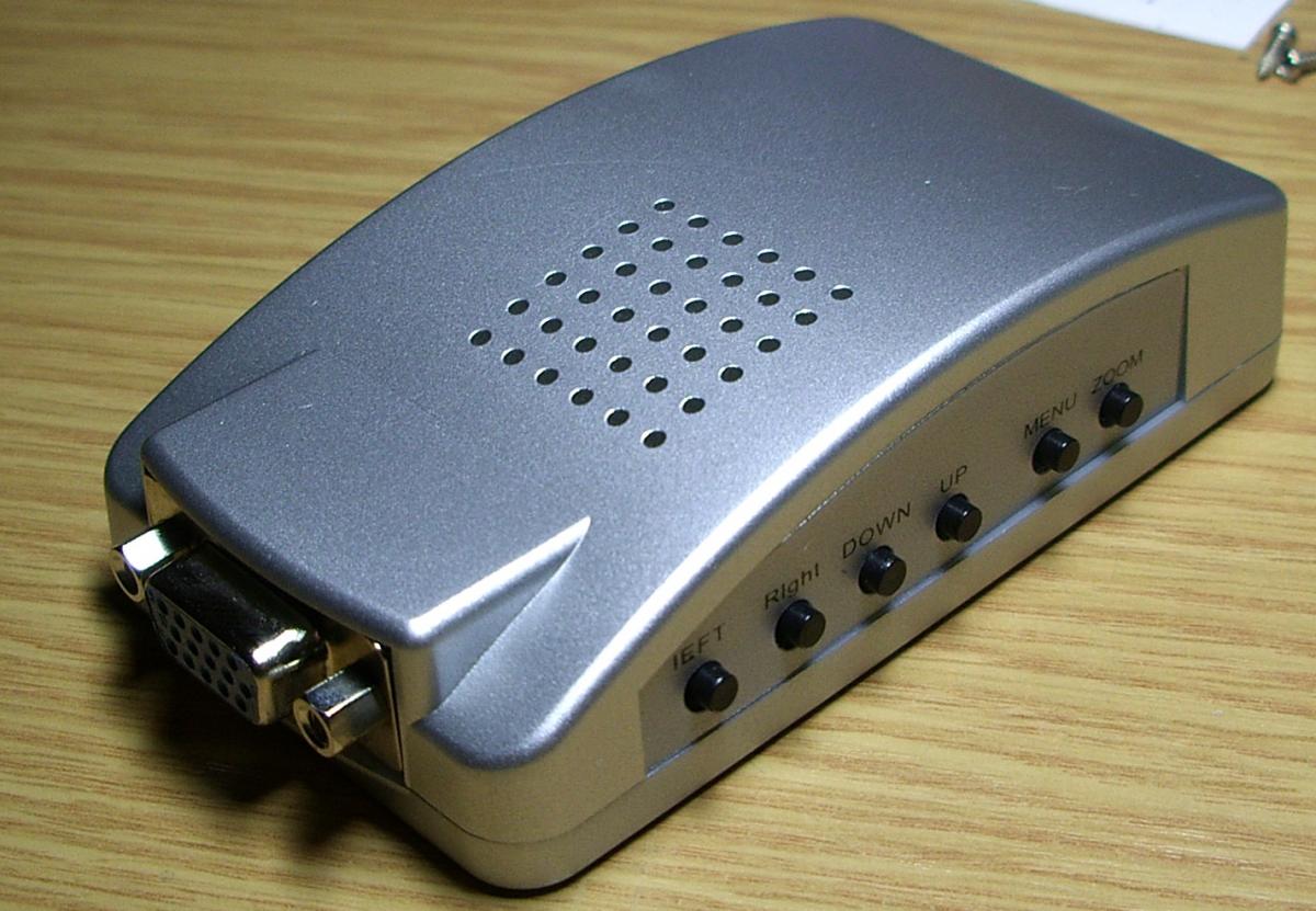

    Идея простая: есть CarPC с VGA монитором и есть два монитора с VideoIN в подголовниках. Мамка Intel 945 с VGA и S-Video out. Читал что эта мамка поддерживает только клон VGA, это не совсем то что хочу. По этому буду заказывать USB видеокарту. Уже купил преоброзователь с VGA на VideoOUT (есть и S-Video out и VGA out).
    Но дальше самое не понятное: Как разделить VideoOUT на два монитора в подголовниках?
    PS
    Вот только что посмотрел на свои картинки и пришла мысль, может один подключить к VideoOUT а второй к S-Video out. Тогда только надо наити првод S-Video To Video OUT...
    Что за преобразователь, как называется, какой фирмы?
    С уважением, Алексей
    Мой Prius NHW11
    01.02.2008
    29
    236
    По умолчанию Re: Как разделить видеосигнал?
    Про фирму не знаю, без надписей, просто Made in China . Покупал здесь: http://www.goodluckbuy.com/pc-to-tv-...erter-box.html

    Могу поделится результатами экспериментов ! Получил заказанную USB видеокарту:
    Получается вот такая цепочка с разными преоброзованиеми:
    Всё вроде работает. C выходов преоброзователя VGA на VideoOUT есть одновремено одинаковый сигнал на VideoOUT, S-Video out и VGA out. Пойду ставить в машину , фотки с результатом выложу позже...
