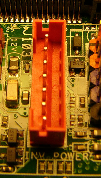

    Недавно в руки попала плата INTEL D945GSEJT.
    В соседнем разделе ее обсуждали: http://compcar.ru/forum/showthread.php?t=4468.
    На мамке есть коннекторы LVDS и Inverter Power.
    Возникла мысль скрестить эту мамку с матрицей от Acer One/ASUS eeePC 8,9". К ней пришпилить тач. Благо и то и другое есть на e-bay и цена комплекта получается очень вкусная.
    Но!... В виду того, что в области мониторов/матриц знаний и опыта не хватает прошу поделиться мыслями по поводу такой идеи.
    Как эти матрицы вообще в эксплуатации?
    Не помню кто когда и как говорил, что якобы на ярком свете в них ничего не видно... Так это или нет? Что скажете? Сам не работал на этих нетбуках.
    Как возможно подключить? Посмотрел разъем на АСУСовской матрице, он отлицается от коннектора на мамке... Есть ли возможность поменять шлейф, сделать переходник?... По описанию матрица вроде одноканальный LVDS.
    Фото коннекторов на мамке прикладываю.

    искать даташиты)
    смотреть поддерживает ли мамка 800*480 на уровне биоса
    покупать разъемы и паять переходники
    при совпадении трех...есть шанс

    Здесь есть распиновка шлейфа матрицы eee 701-го. Распиновка разъема на матери lvds тоже где то видел кажется...

    Alex757, cпасибо за документ на 701-ый.
    Обещали дать помучать 901-й АСУС на след. неделе. Будем посмотреть
    На мать к сожалению пока не нашел распиновку. Но думаю это дело времени всего лишь.
