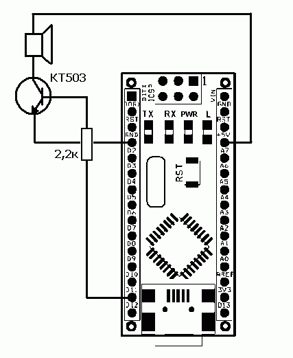

    Попробовал все сразу заработало. В примере звук не понравился я проконвертировал более интересный WAVE , очень будет не плохо в автомобиле звучать, как сигнал открывания дверей. Для воспроизведения нужно нажать кнопку сброса на arduino
    Вместо динамика подключил пьезоизлучатель напрямую к выводу D11, а другой конец излучателя к GND
    Скачать исходник
    Для использования своего WAVE нужно любым звуковым редактором проконвертировть ваш WAVE в формат 8000Гц 8 бит PCM, потом берем утилиту wav2asm , с ее помощью преобразуем в формат Си и в тип (HEX) 0x00, 0xFF, меняем данные в фаиле sounddata.h и изменяем в этом файле длину sounddata_length= на свою, потом компилируем, заливаем и наслаждаемся.

    А можно подключить динамик-пищалку от компа таким же методом?
    По умолчанию Re: Воспроизведение WAVE на Carduino
    Пищалку к ноге контроллера нельзя подключать.
    Самая простая схема, но не совсем правильная, это на транзисторе.
    Лучше маленький динамик чем пищалку с компа, пищалка умеет воспроизводить очень узкий спектр частот, еще есть активные пищалки так у них вообще свой генератор тона встроен

    Мой первый тест, РАБОТАЕТ!!!!!
    Какой динамики подключил?
