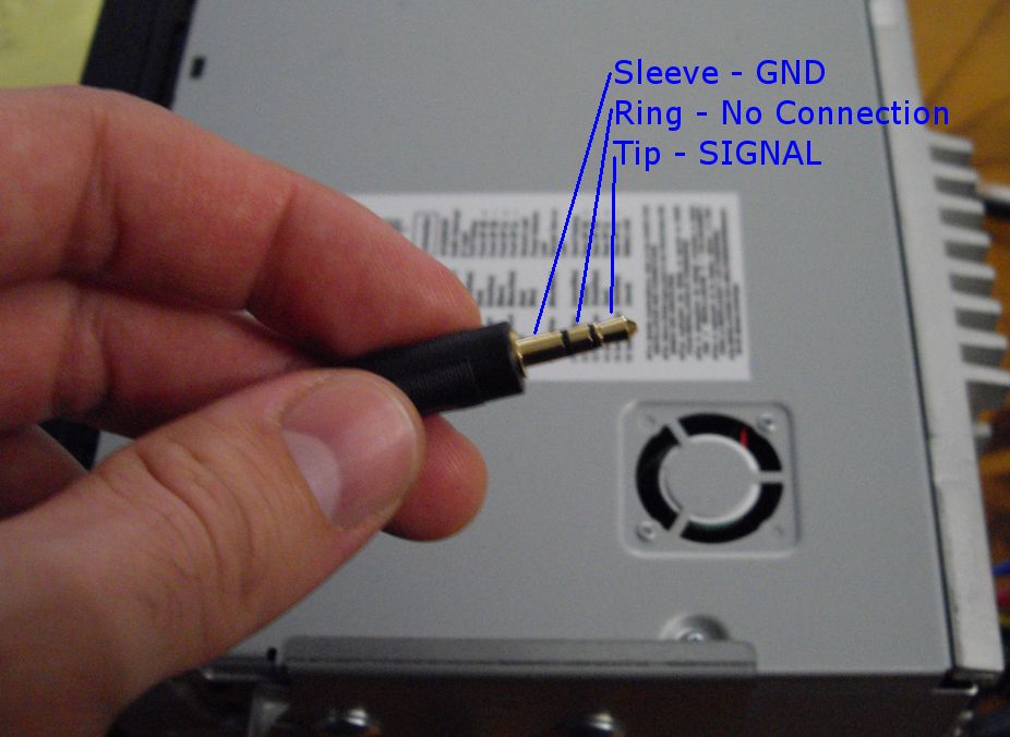

    Подключить вывод разьема Signal нужно к выводу D7 Arduino Nano
