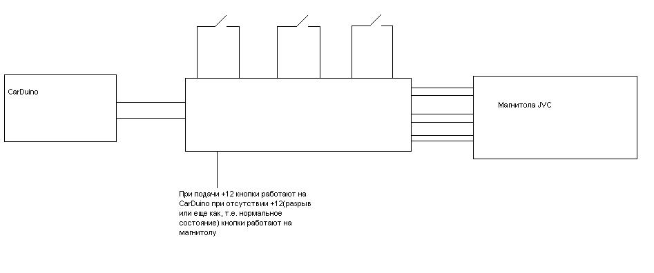

    Может кто нарисовать схему комутатра для конопок? Суть: на морде есть кнопки, которые сейчас физически подпаенны на морду магнитолы, магнитола убранна с глаз долой в недра панели. Планируется кнопки использовать как для карписи так и для управления магнитолой тогда когда комп не включен (например в жуткую зиму =) Набрасал примерно то что хочется
    Можно на реле сделать по простому, но это сильно грамоздко и прожеливо, хочется что-то по изящнее.

    а нфига? мне надо чтобы когда комп не включен (отсутствует +12) кнопки уходили на морду магнитолы (как сейчас, просто припаял их к морде в паралель существующим кнопкам) При падаче+12 происходит перекидывание кнопок на Кардуину. Отключение их от существующей схемы и поключние к кардуине. Чтобы не забивать цифровые входы на ней сделать эти кнопки резистивными и в итоге на Кардуину идет 2 провода вместо 3 и более. Я бы сам нарисовал схему на релюхах с 5-ти контактным реле, но это же 3х2= 6 реле, а если кнопок болше захочу? =) в цифровой век не красиво. Плюс элентную базу незнаю - не электронщик я =( Но по смехе собрать могу, поэтому и спрашиваю на форуме.

    я не совсем понял для чего нужна схема морды магнитолы? сейчас у меня эти кнопки заведены на магнитолу (тупо дленитель) но я ими хочу управлять компом когда он вклечен. В этом режиме магнитола просто усилитель, как ее переключит в этот режим сейчас волновать недолжно
    мне всевольшь нужна микрха котрая будет заменять 6 реле, ток там маленький

    в магнитоле скорее всего кнопки тоже резистивные, соответственно, можно и для магнитолы, и для кардуины использовать "всего 2 проводка", один из которых общий => перекоммутировать (на магнитолу или ПК) тебе надо будет только один провод

    понял о чем (vS) хотел растолковать =) Спасибо за идею. Но мне не сильно подходит или я пока не въехал. Магнитола находится под понелью. Ей управлять можно но согнувшись буквой зю. Поэтому кнопки вывел ближе к монику вот фото (моника нет на фото - ибо примерка)
    Там видно 4 кнопки и энкодер, энкодер не трогаем ибо он в любом случае только для управления гломкостью на магнитоле.
    Мысль тока одна - протянуть от магнитолы еще 4проводка для комутации и заводить 2 из них в кардуину или обратнов магнитолу по оставшимся 2м. Так чтоли =)

    нет, надо выяснить в магнитоле резистивные кнопки или нет.
    Если да, сделать плату (или ещё как-то) с кнопками и резисторами как в магнитоле, подключить её к магнитоле (отрубив родные пути кнопок) и кардуино, а выбор осуществлять переключением общего провода от кнопок - или магнитола, или кардуино.
    Либо если есть возможность, то выделить резистивную часть кнопок магнитолы и приспособить её к кардуино.
    Может так даже проще и лучше
