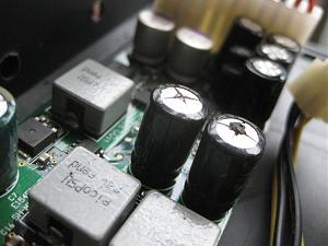

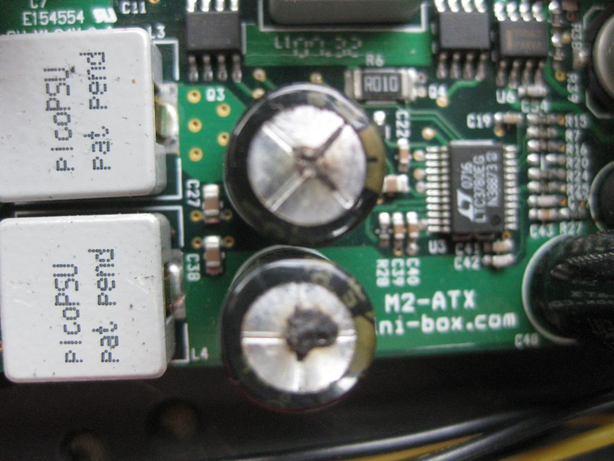

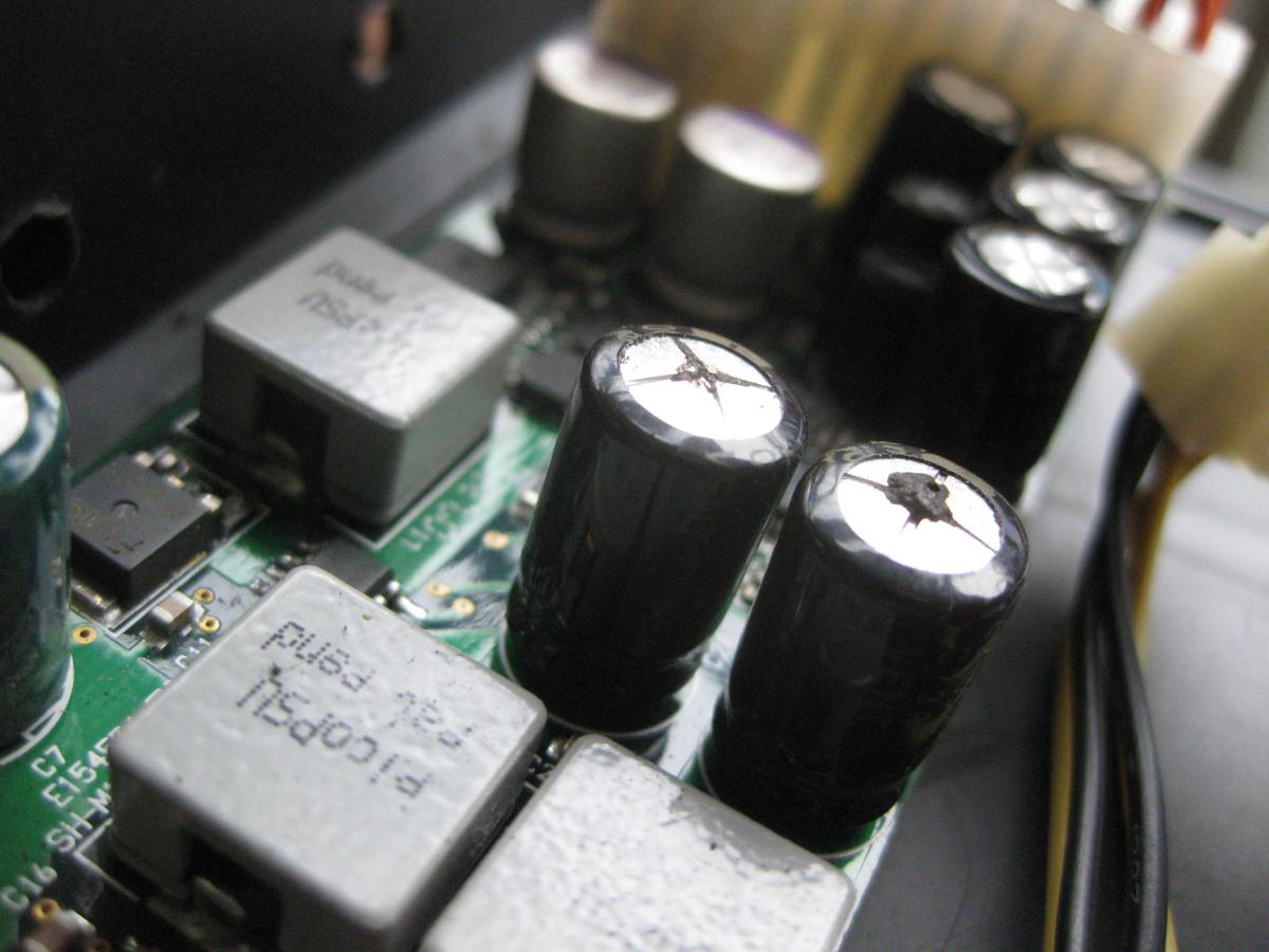

    Похоже из-за нынешней жары вышел из строя мой блок. сначала думал что это материнка. Комп отказался просто включаться. Материнку проверил рабочая.. Вот какой вопрос. При внешнем осмотре блока питания, увидел немного надутые два конденсатора ( я не спец но вроде так называются) и свеху них проступила чернота, думаю они сварились из-за жары. Подскажите если я их заменю стоит ли надеяться на рабочий блок, или покупать новый??

    Стоит попробовать поменять.

    Я смотрю на нем конденсаторы разные, а должны быть одинаковые. Как правило замена конденсаторов решает проблему, если транзисторы не погорели, заменить и попробовать включить, конденсаторы можно выпаять со сгоревшей мамки.
    Кстате если будешь менять конденсаторы, менять не только 2 вздутых, но и все остальные черные, ни в коем случае не перепутоать полярность и не повредить дорожки при пайке..

    Было тут такое у меня и не только, также покупал тут у одного, под видом нового, оказался не только бэушным но и ремонтированным, причем кондюки вздулись будучи даже не установленным в корпус, тоесть блок лежал в коробке.

    Кондёры дуются достаточно часто. А вот их перепаивать, если нет опыта, очень тяжело. Если плата многослойная, то главное не повредить межслойный контакт. Для этого надо хорошо прогревать место пайки. Мои слова относятся к материнкам. Возможно, в БП плата однослойная, тогда всё проще. Успехов!

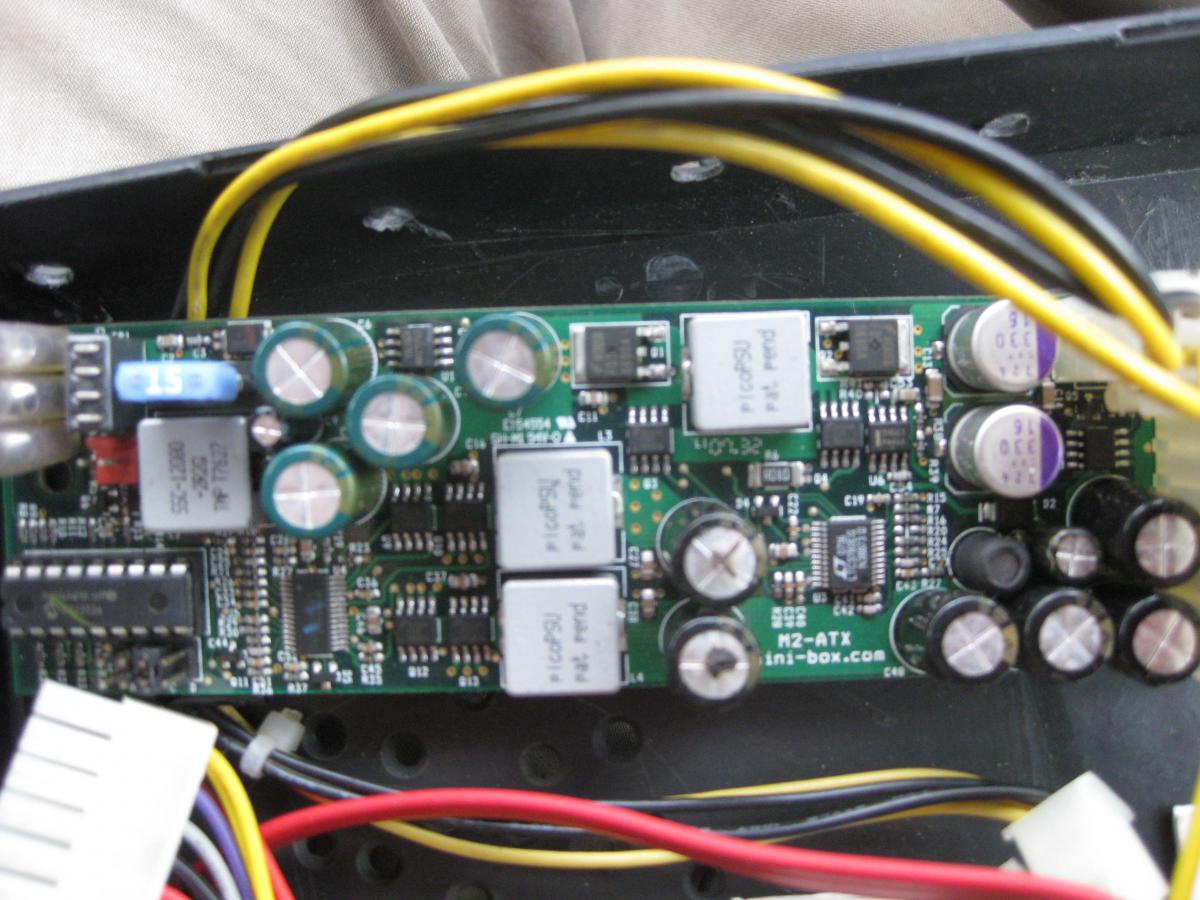

    у меня случилась такая же беда с БП M2-ATX
    причём я компом не пользовался месяц и вдруг после месячной паузы...
    Комп включался, но VGA не было
    С дуру подумал, что мать накрылась и купил новую, а в итоге у меня вздулись все чёрные конденсаторы на БП, которые на фото выделены красным:
    кто-то может подскажет за какую часть БП они отвечают?
    заработает ли БП, если их перепаять?

    Они сглаживают пульсации выходного напряжения, после замены неисправных должно все заработать.
    Давайте сравним модель и партию выпуска вздувшихся конденсаторов. Другие блоки работали по 4 года и проблем с ними не было никаких.
