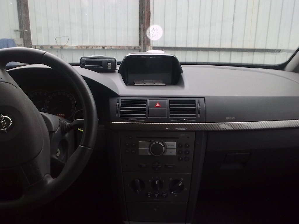

    По умолчанию CarPC в Опель МЕРИВА.

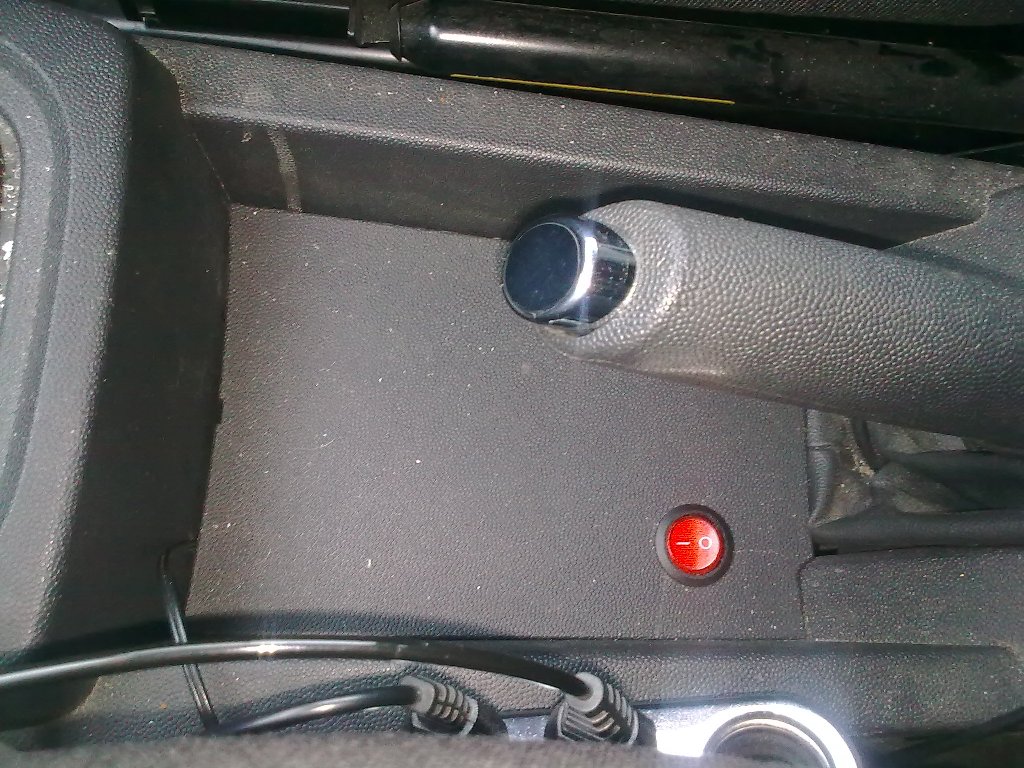

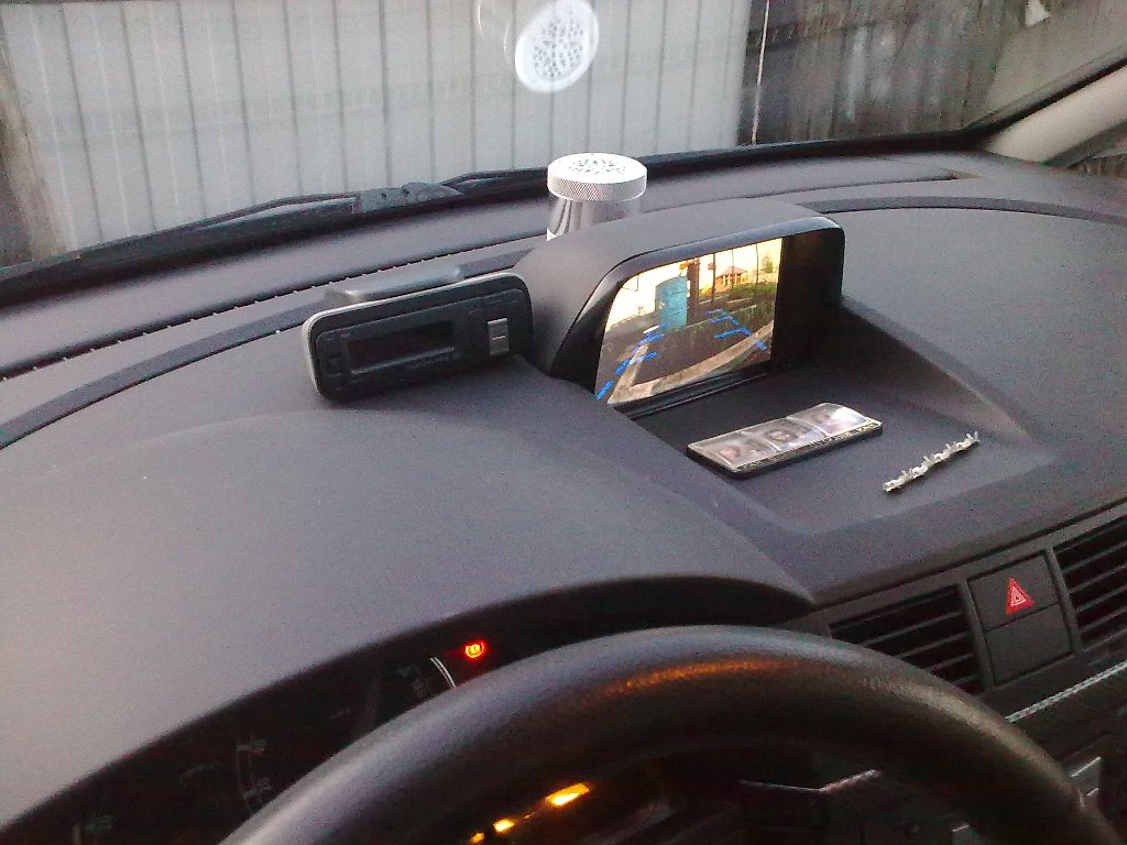

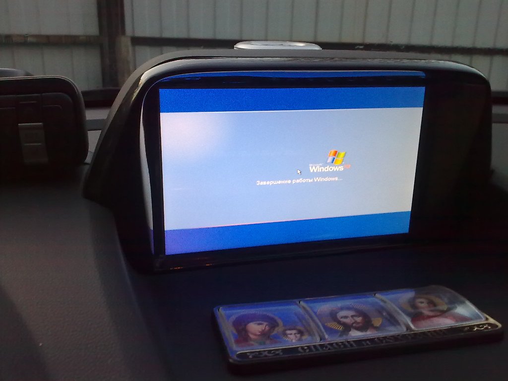

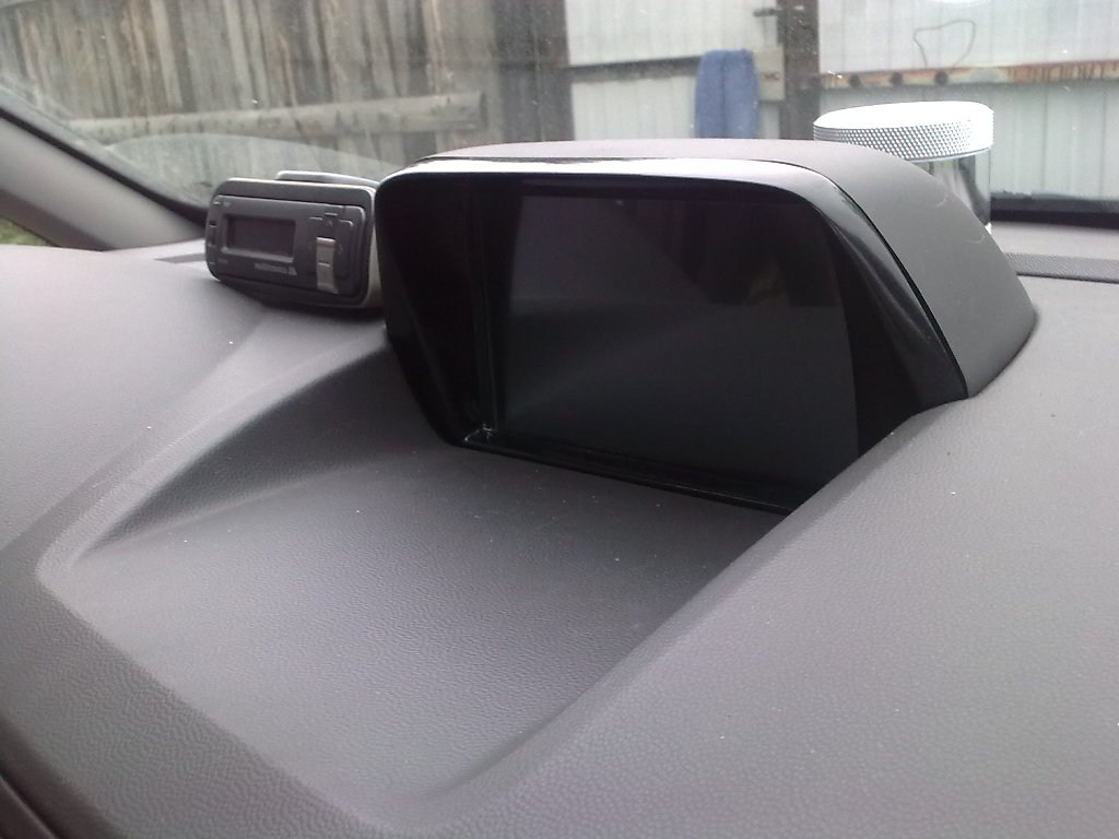

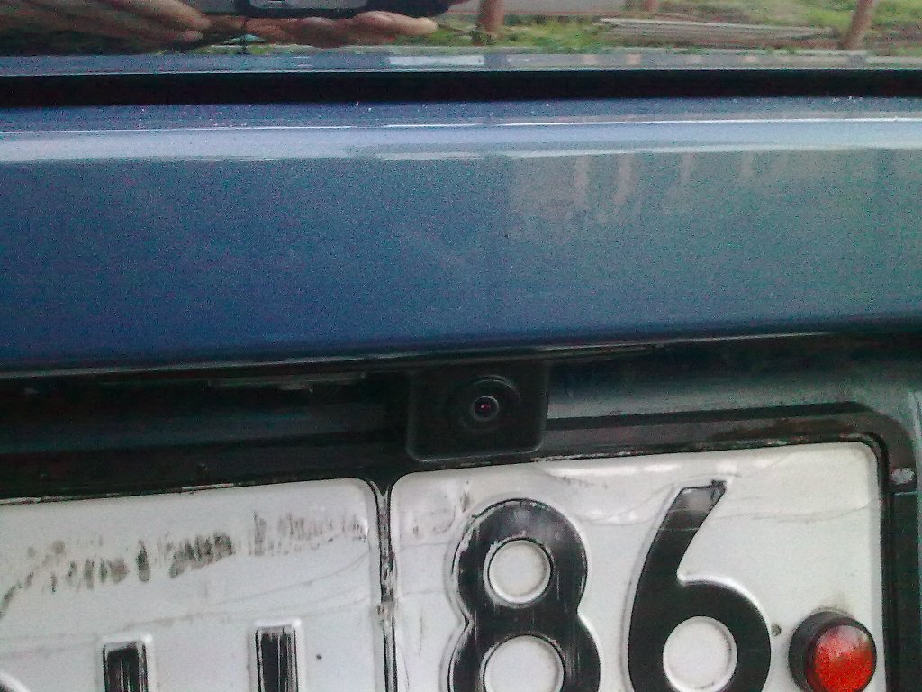

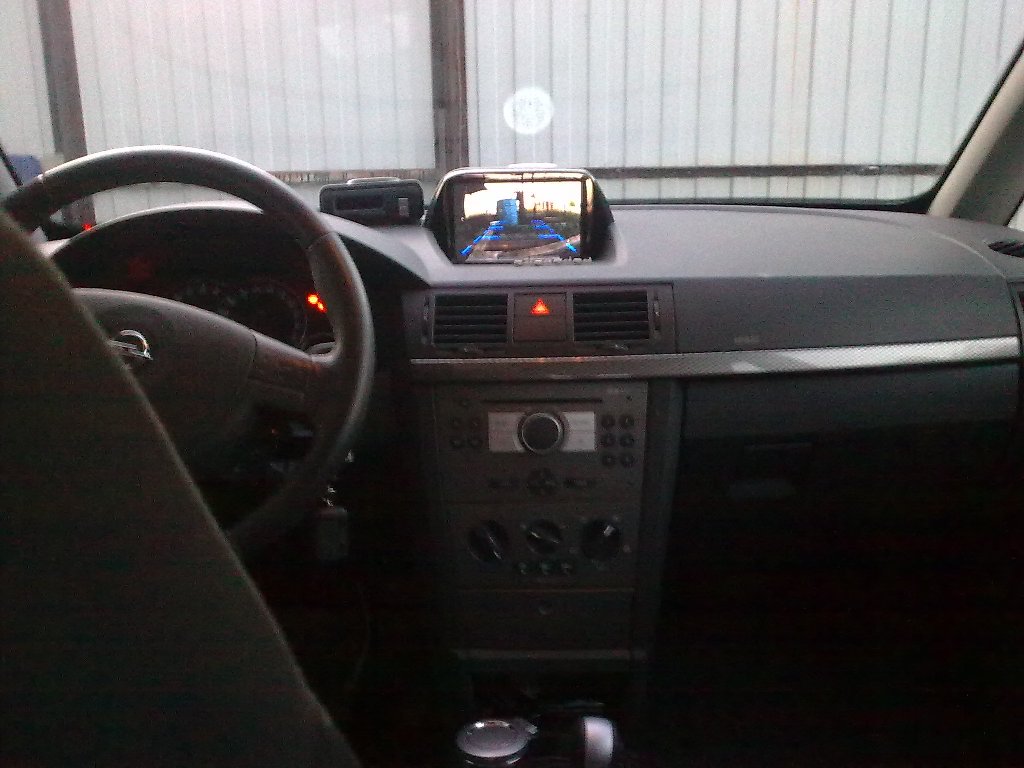

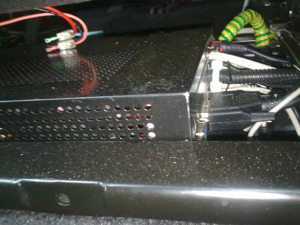

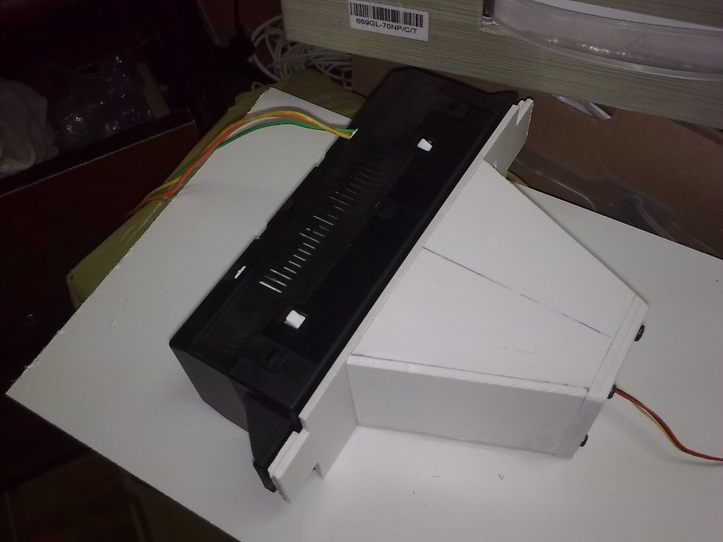

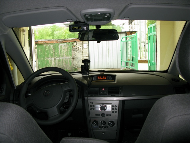

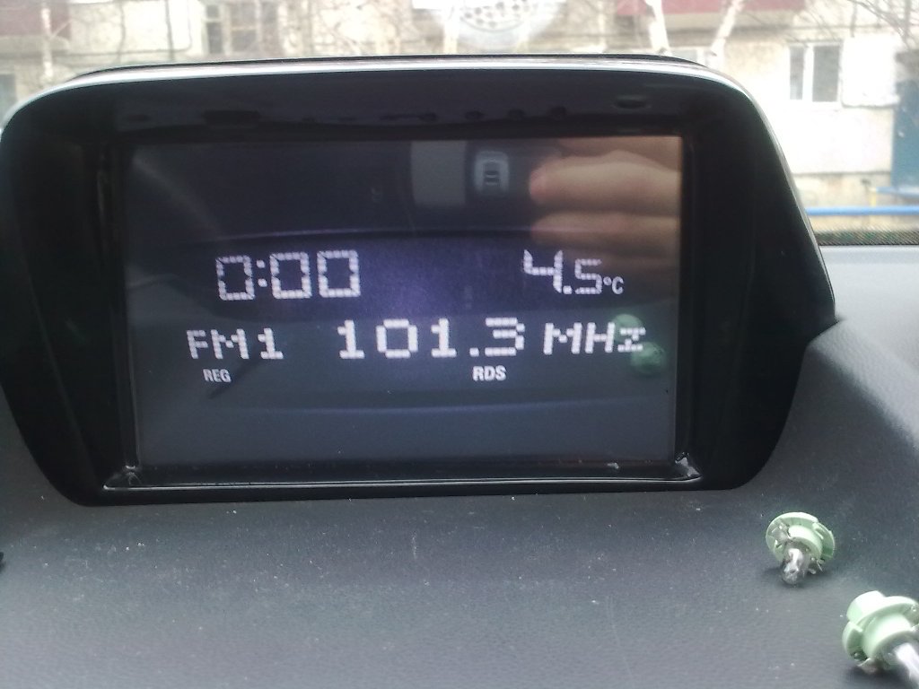

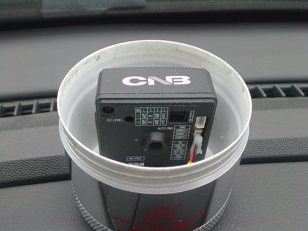

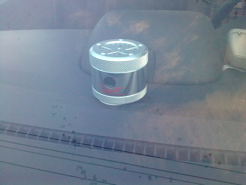

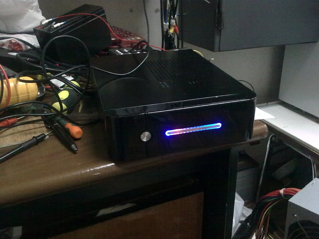

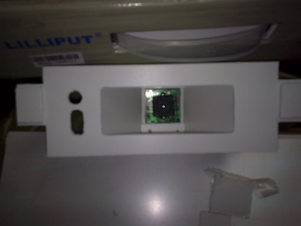

    Всем привет! CAR PC установил в мае. Конфигурация: Корпус mini-ITX Dont.real@0; Системная плата Zotac NF630I-D-E mITX;Процессор Intel Celeron E3200 tray; Модуль памяти DDR2 1GB*2; HDD 320ГБ 5400 SATA 2,5"; Автомобильный блок питания M2-ATX; Монитор Lilliput 669GL-70NP/C/T 7 inch TFT- LCD Touchscreen VGA + HDMI; tv тюнер AVerTVUltraPCI-ERDS (H777). Видеокамера установлена в баночку из под автомобильного ароматизатора.Монитор установлен на место штатного индикатора. Индикатор перенёс под торпедо,на него смотрит видеокамера. Системник установлен под водительским сиденьем. Звук через штатную голову.

    Да Вы, батенька, Джеймс Бонд!))
    Классный проект.
    Доброго времени суток!
    Можно про звук поподробней?
    Отлично сделано!

    По умолчанию Re: CarPC в Опель МЕРИВА.
    класс!!!
    а что это за девайс в ведёрке из под майонеза? )))
    Спасибо! У Вас лучьше!
    Цитата Сообщение от Z@GR Посмотреть сообщение
    класс!!!
    Видокамера CNB-300.
    Отлично сделано!
    Спасибо!
    Магнитола с "AUX" входом. Просто подключил вых. компа на вход магнитолы. Фильтры не применял, звук нормальный.
