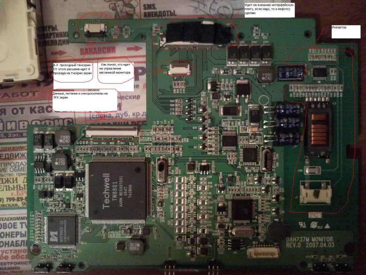

    Привет. Короче мелкий у меня выдернул Mystery 8120 когда тот выезжал, ну выдернул с корнями...Провода, шлейф и т.д. Вскрыл, VGA и USB припаял на прямую, так как разъёмы и так фиговые, а здесь вообще поломались. В итоге тач не работает, вернее работает только в меню. При вставление шнурка USB новое устройство не определяется...его вообще не видно...шнур USB припаял правильно. Чего сгореть то могло? Заранее спасибо. Да забыл...шлейф большой был в разъёме перекошен, скорее всего некоторые контакты могли коротнуть...В остальном монитор работат без нареканий..

    покажи контроллер тача

    блин...фото не чем нормальное сделать...микруха стоит FTDI FT232BL
    Визуально всё цело...

    прозвонил всё включая 50 жильный шлейф, не было земли на USB, кабель заменил полностью. Есть шансы что сильно не погорело? Если тач работатет в сервис меню, означает ли это что контроллер жив?
    Что сделать пошагово? +5 на разъёме USB (красный провод) присутствует

    звони зеленый и белый от разъема до микросхемы... скорее всего квадратной, справа от защитных диодов драйвер тача... возможно и на него прямо УСБ идет... а возможно, через контроллер УСБ, тогда квадрат чуть ниже и правее. на одну из них должны приходить оба провода - белый, зеленый.
    если они доходят, тогда искать даташиты на микросхемы, до которой провода доходят и смотреть питание. если питание есть... менять микросхему, если нет... искать где недошло

    драйвер PIC 16c717, Data + и - идут на FT232BL, но это судя по схеме от Prology, но она я так понял отличается..

    на FT232BL 3,19В питание приходят......, а вот вместо 5В с USB на неё только 3В почему то доходит..
    Блин ...а нет схемы именно от Мистери ни у кого?
