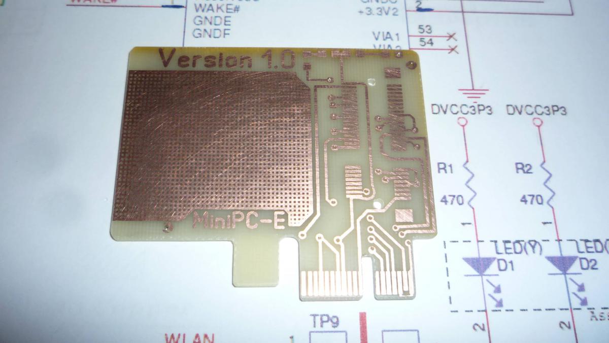

    Сбацал переходничок с ноутовских карточек на PCI-E1, может кто захочет повторить.

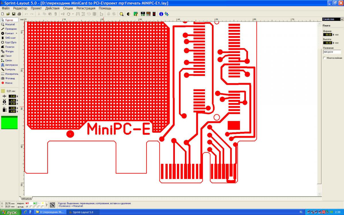

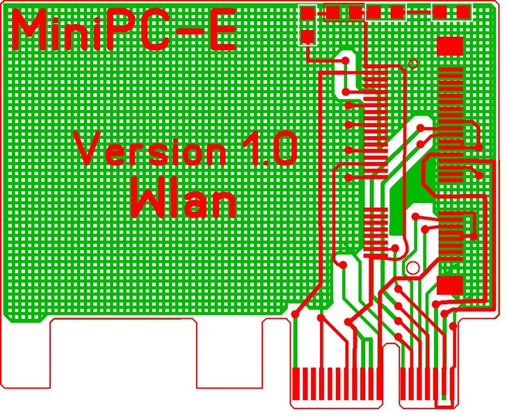

    Печатная плата разрабатывалась в Sprint-Layout_5, двухсторонняя, 60 х 50мм
    За основу взята схема MP2W адаптера, поскольку у моей карточки нет USB на борту, и ставить я его буду в авто, схема освобождена от активных элементов, до уровня тупого переходника.

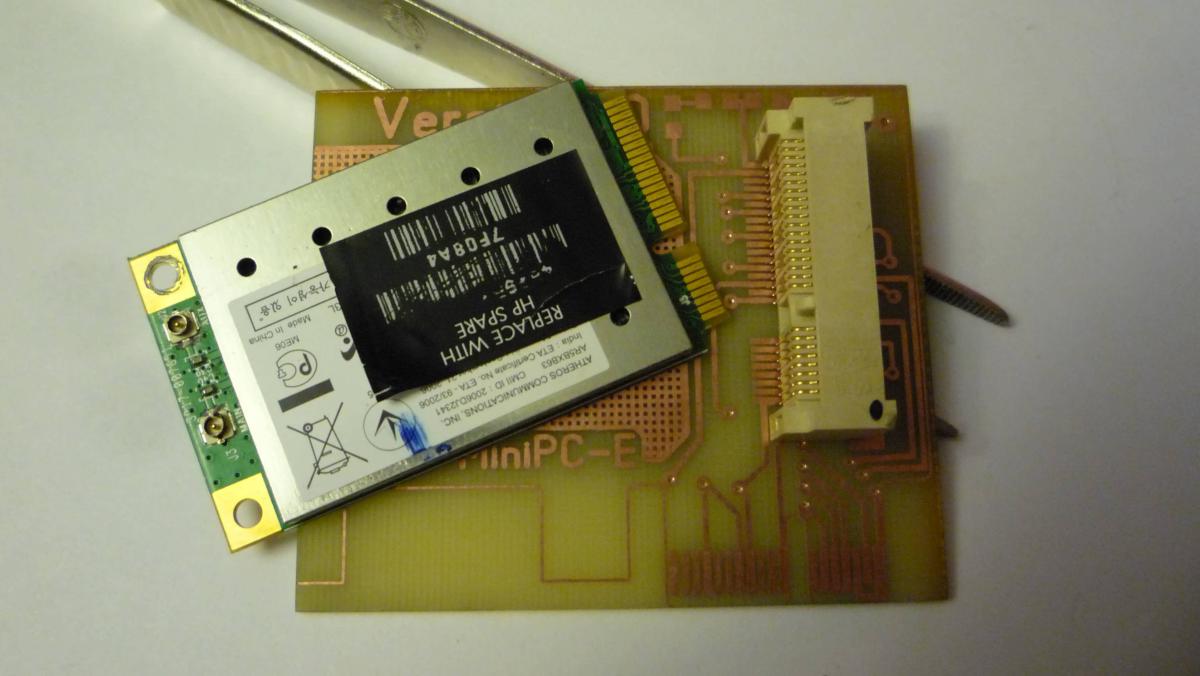

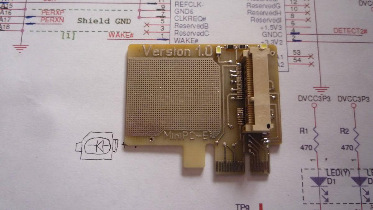

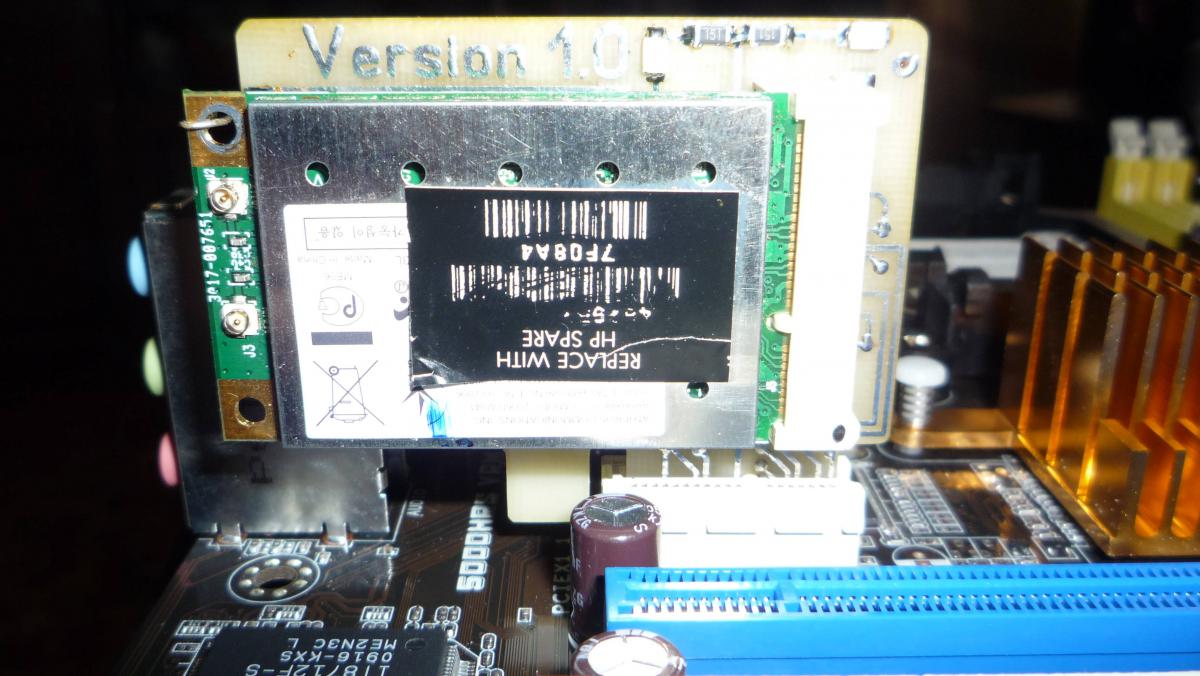

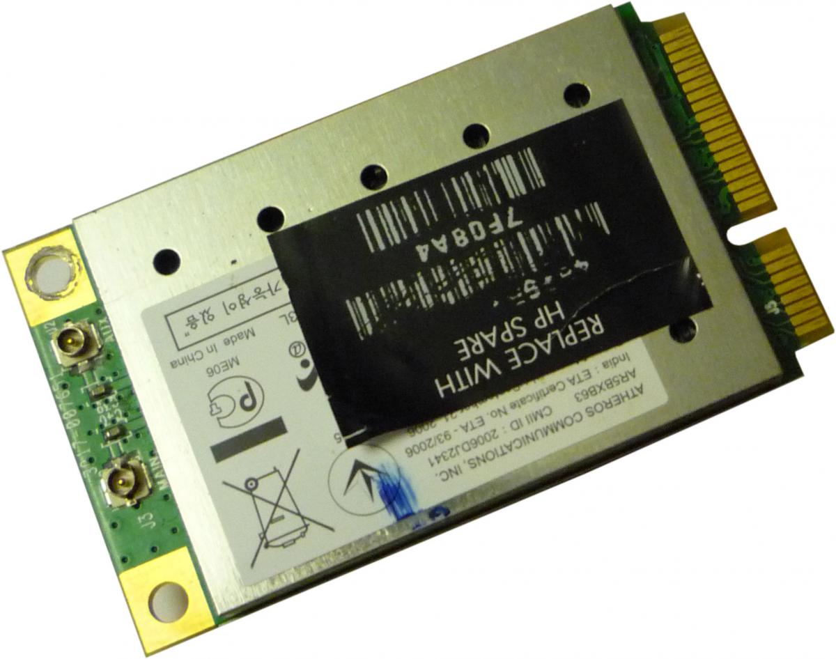

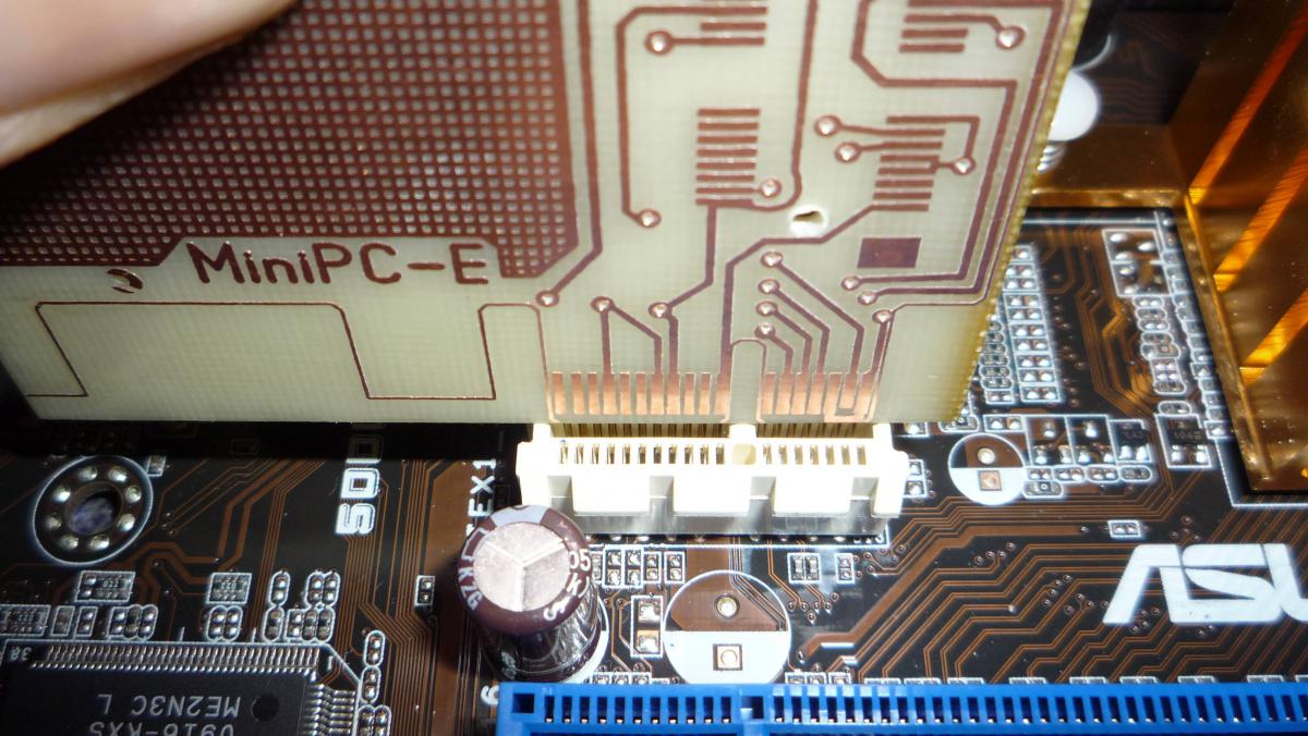

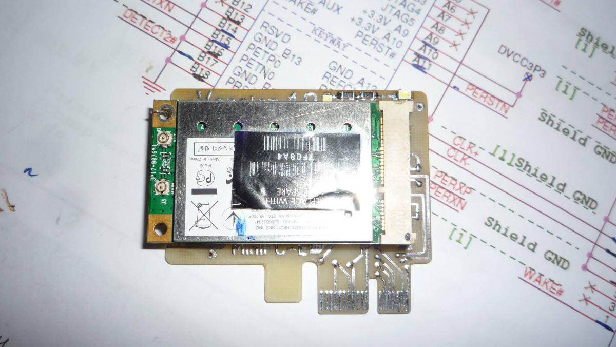

    плата изготовлена лазероутугом, слой М1 печатаем зеркально, светодиоды любые, разъём мини-пс можно раздобыть в раздолбанном ноутбуке.
ID:	11881   Нажмите на изображение для увеличения.
ID:	11882   Нажмите на изображение для увеличения.
Название:	Atheros Ar5bxb63_cr.jpg
