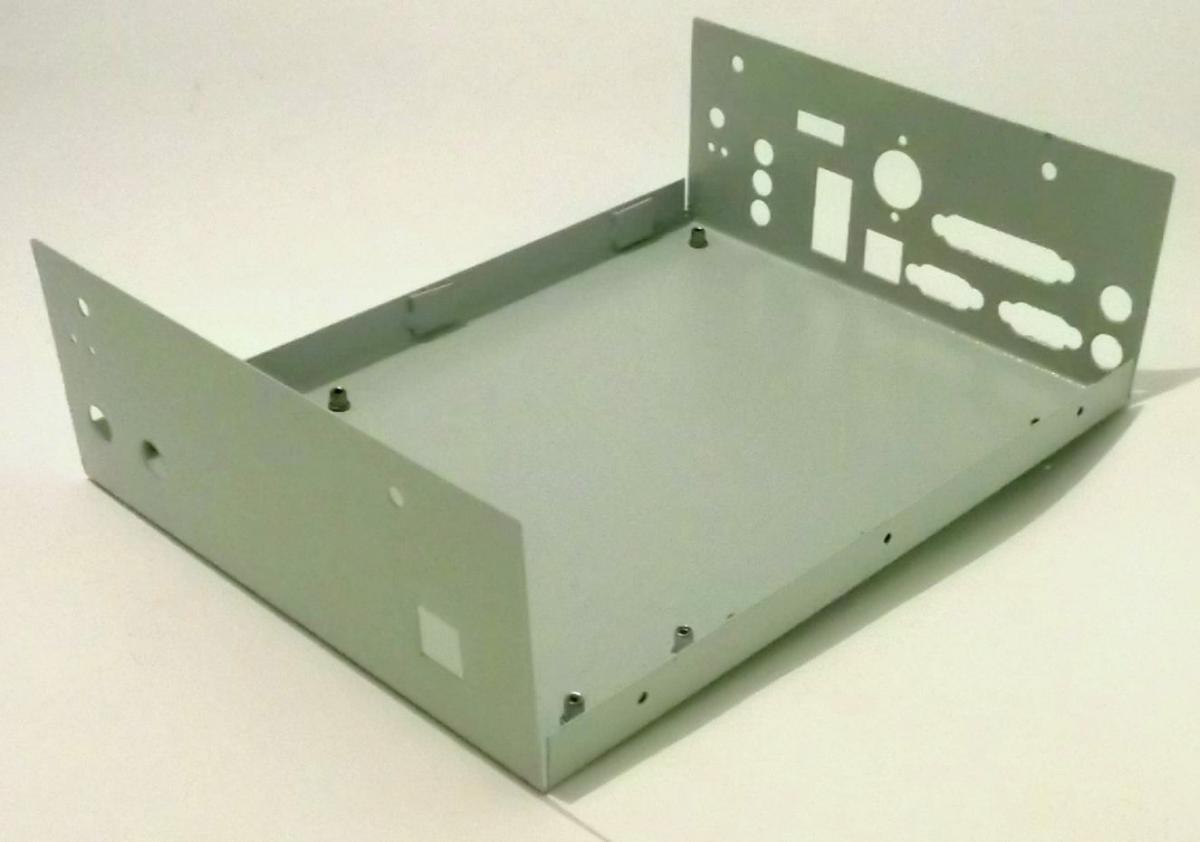

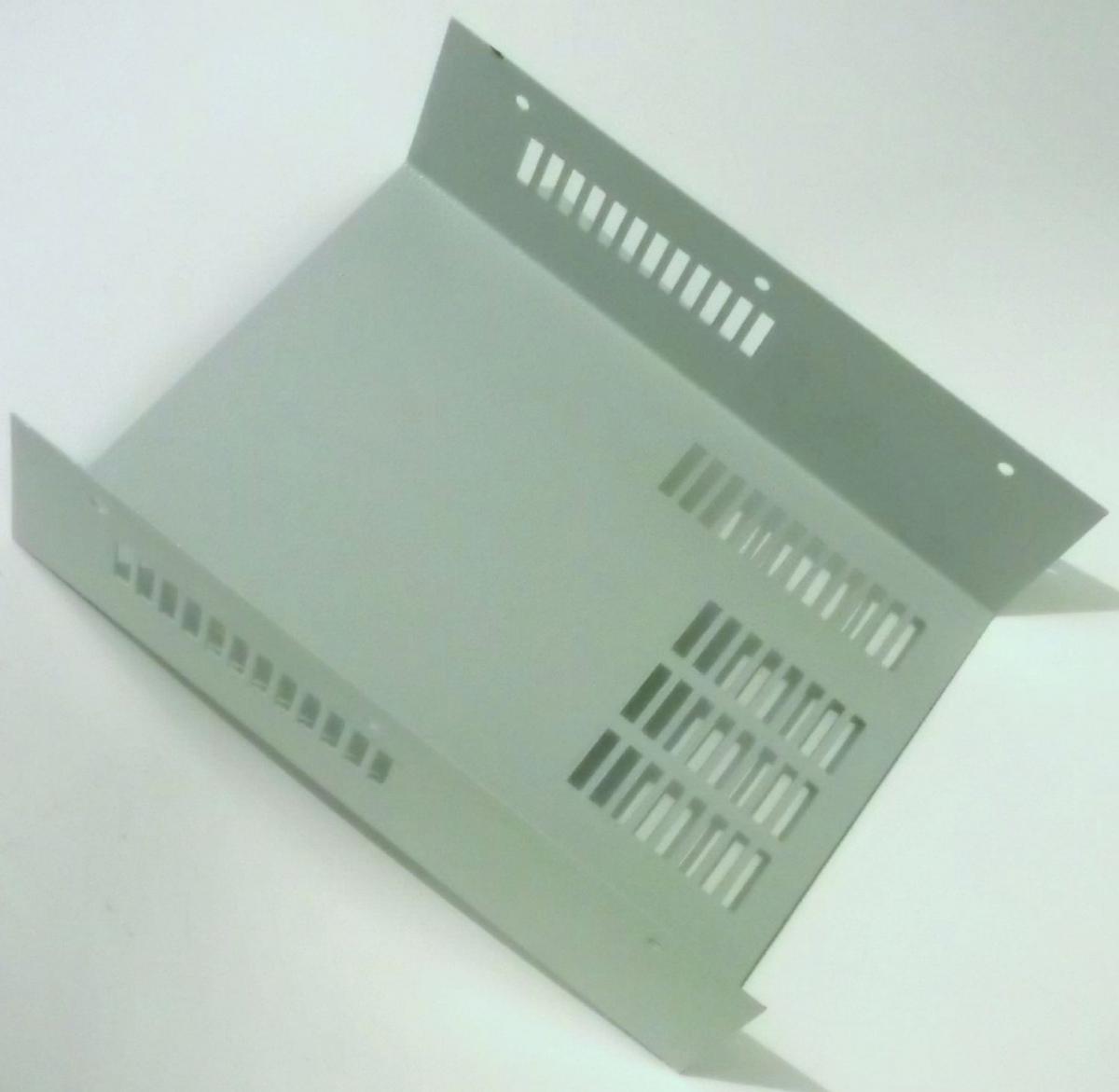

    Больше 3 лет ездил с компом собранном на системке мини ATX, а тут недавно на халяву досталась INTEL D945GCLF. Поюзав ее пару дней понял, что мощность моего компкара избыточна и мне вполне хватит атома. Вот поэтому и озадачился изготовлением корпуса конкретно для платы INTEL D945GCLF, тем более что задняя крышка потерялась до меня. Корпус изготавливался в заводских условиях. В итоге вот что получилось:

    Размеры – 185х75х240 (ШхВхГ)
    Металл – сталь 0,8 мм.;
    Изготовлен на координатно-револьверном прессе;
    Порошковая окраска;
    Системная плата установлена на стойках.
    БП – М2 АТХ
    Возможна установка 2-х HDD 2,5
    Средняя часть рассчитана на установку ноутбучного DVD. (для себя щель в лицевой панели резать не стал по причине ненадобности )

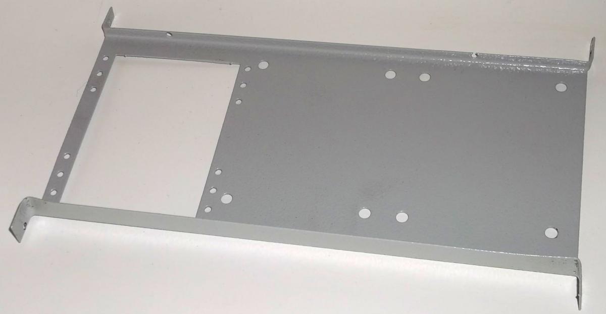

    Корпус состоит из 3 деталей:

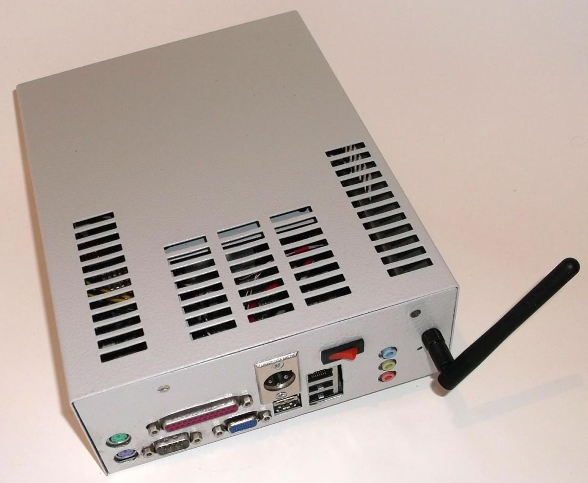

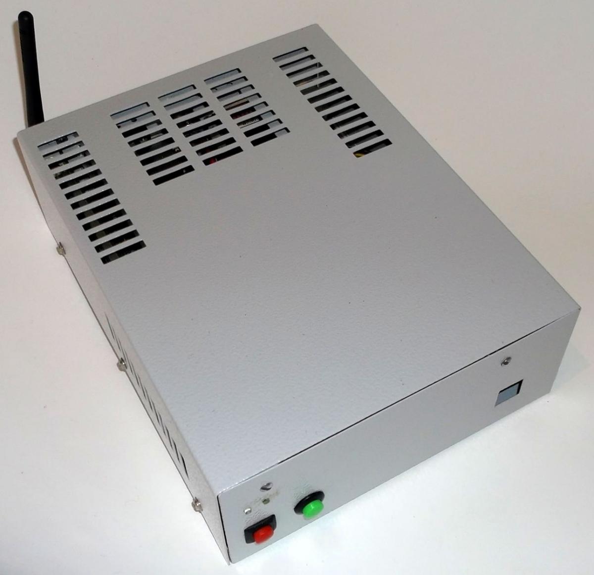

    Пока еще не доделал порты usb на лицевой панели и не поставил вентилятор на вытяжку. Хотя при проверке (10 часов работы в щадящем режиме) грелся не сильно, проц ваще практически не греется, а вот чипсет теплый но не горячий руку можно держать постоянно.
    Первый блин получился не комом, но пару косяков все таки есть. Когда писал прогу на ЧПУ, по ошибке на пару мм сдвинул окно для usb сзади, на фото заметно и еще кое-что можно доделать, чтобы улучшить корпус. А вообще я доволен.
