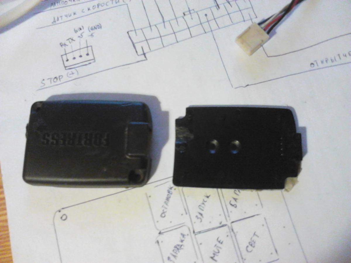

Еще можно обучить распознавать звонок телефона и тогда ардуино будет автоматически глушить звук когда звонят на твой мобильник
идея очень даже интересная правда но тогда скорее всего придется ставить очень простую мелодию на мобильник вплоть до примитивных пиликаний плата с микрофоном у меня будет стоять в козырьке еще при этом при всем будет орать музыка и последнее это приведет к усложнению кода а меня идея что бы все было как можно проще и безопаснее)))) а так для интузиастов вообще вариант чумовой :cool:
собрал проверочный стенд только что на скорую руку за 15 мин:D проверил показания датчиков стоп лампочка зарядки АКБ и конечно же датчик скорости все ок теперь доводим код до ума и можно будет тестить:p
Вложение 15767
Отличный стенд;)
ну вот теперь завязали все это на педаль тормоза и лампочку АКБ

смотри я как микрофон приладил
Вложение 15862
Вложение 15863
Вложение 15864
Вложение 15865
а ты как его сделал?
