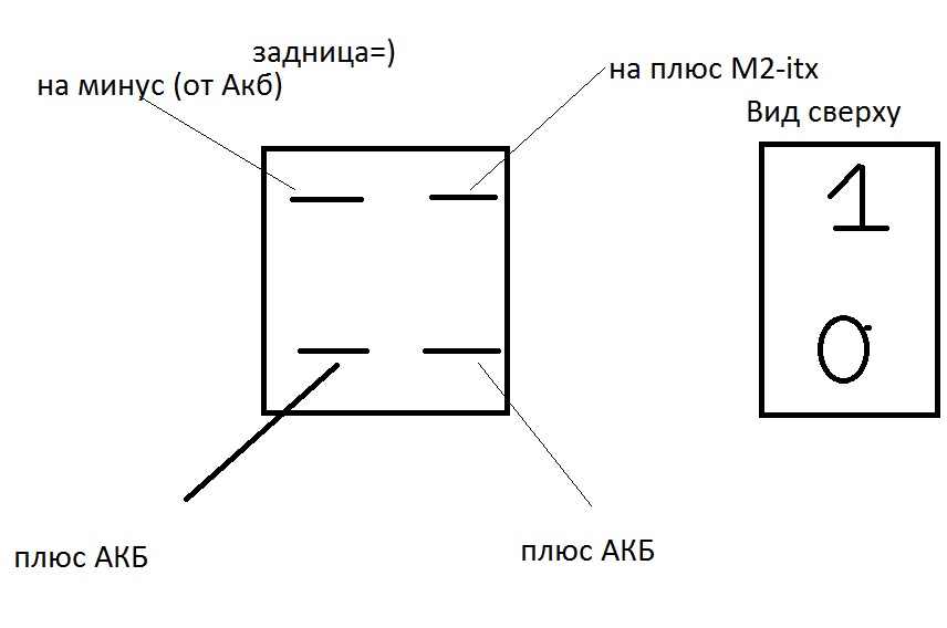

    Переделал свой корпус в выходные и добавил такой выключатель
    и сегодня заметил такой баг,через некоторое время комп отрубается=отрубается его питание,сужу по погасшей подсветки указанного выше выключателя.
    Выключаю выключатель,опять включаю эффекта ноль, а если подождать 5-10 мин то включается все нормально и подсветка горит на нем.
    Оставил выключатель включенным (подсветка горит), комп специально выключил,прихожу через 3 часа,подсветка не горит.

    ну и как ты его подключил, там 4 контакта
    08.12.2008
    577
    333
    По умолчанию Re: Выключатель
    нижние контакты (0)
    левый контакт плюс от акб (на комп),правый тоже плюс(на подсветку
    верхние контакты (1)
    левый контакт плюс на бп, правый на минус (от акб)

    Убрать выключатель - иначе сгорит вместе с проводами!!!
    Проверено неоднократно, необходим выключатель минимум на 25 Ампер, а он уже больше в размерах, и ставить его лучше в салон (чтобы не лазить в багажник), а в корпус ставить разъем типа ISO с запапрреллеленными для надежности контактами (мы можем легко снимать корпус для профилактики).
    То что происходит у Вас - создается падение напряжения из-за сопротивления на контакте и БП не стартует. Контакт нагревается.

    Сегодня после ночи стоянки,даже подсветка не зажглась, видать и вправду сгорел.
    Принес домой проверить корпус с выключателем и проводами внутри, завтра куплю нормальный выключатель.
    Разьем использую обычный компьютерный,который на 3 штырька.Менять его нет никакого желания
