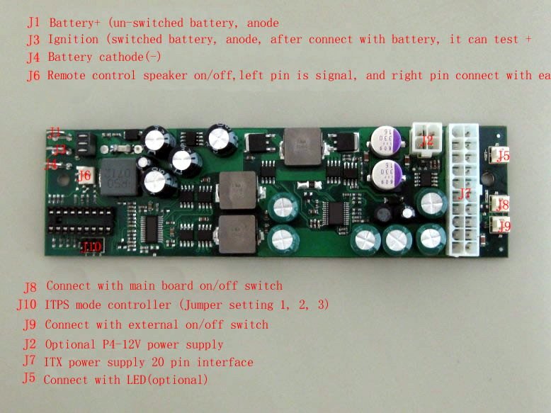

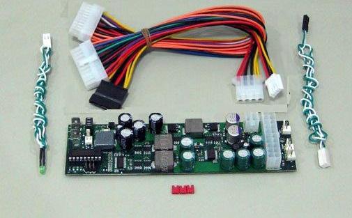

    Мужики такая проблема приобрел m2-atx и вроде все хорошо...начал его изучать и вот наткнулся на такую фигню...что у большинства и на картинки это блока 4 джампера A B C D ...так вот у меня что самое смешное этих джамперов всего 3! т.е грубо говоря A B C Это как нормально? почему нет четвертого? и на сколько это критично?
    Доброго времени суток. У меня та же проблема. Ответа на вопрос так и не дали. Подскажите как все таки конфигурировать 3я перемычками М2-АТХ ??? Фото с сайта где взял БП прилагаю.
    Заранее спасибо.

    может это поможет?
  4. #184
    23.02.2011
    По умолчанию Re: M2-atx
    Спасибо огромное! Выглядит как мой, и перемычки 3 )))
