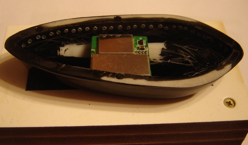

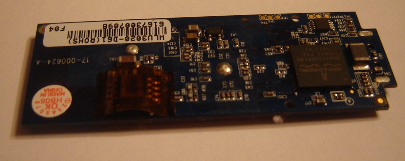

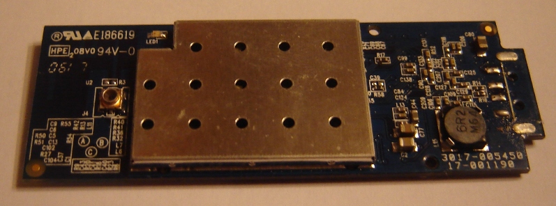

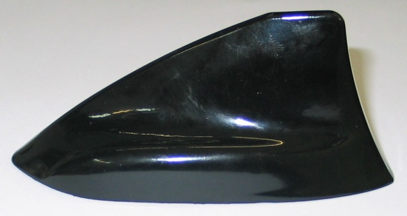

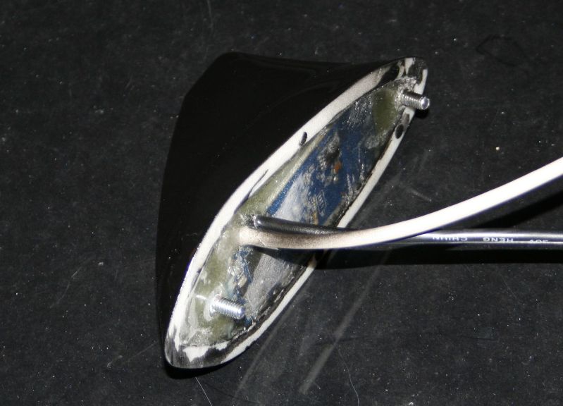

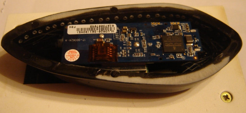

    После долгих неудачных попыток заставить нормально работать GPS BU-353 в салоне с тонированными стеклами и в пластиковом бампере, перелопачивания интернета и имеющихся знаний - было придумано убить 2-х зайцев сразу, а именно встроить GPS BU-353 вместе с USB WiFi адаптером в пластмассовый плавник и установить его на крышу. Был найден и куплен плавник – единственный в который можно хоть что-то засунуть, но беда еще заключалась в том, что этот плавник был покрыт слоем хрома и сверкал на солнце. Как нам известно, что металл не пропускает радиоволны, поэтому встала проблема удаления хрома с пластика.
    Зайдя в гости к другу химику, он, написав формулу химической реакции, предложил поместить плавник в концентрированную серную или соляную кислоту. Что было проделано незамедлительно. Ко всеобщему удивлению, хром отказался вступать в эту самую реакцию, по всей видимости он был покрыт еще чем-то. Вечером пришла мысль и нашлось решение, плавник был помещен в раствор хлорного железа, и через 30 минут от блестящего хрома не осталось и следа, чистая гладкая пластмассовая поверхность, которая сразу же была покрашена.
    Разобраный GPS приемник BU-353
    USB WiFi adapter ASUS
    Однозначно эпоксидка – которая навсегда склеит два устройства в одно, залитая вместе с болтами создала монолитную прочную конструкцию которой не страшны ни мороз, ни жара, ни вибрации, ни снег, ни дождь, пропуская без проблем радиоволны стала идеальным вариантом в решении.

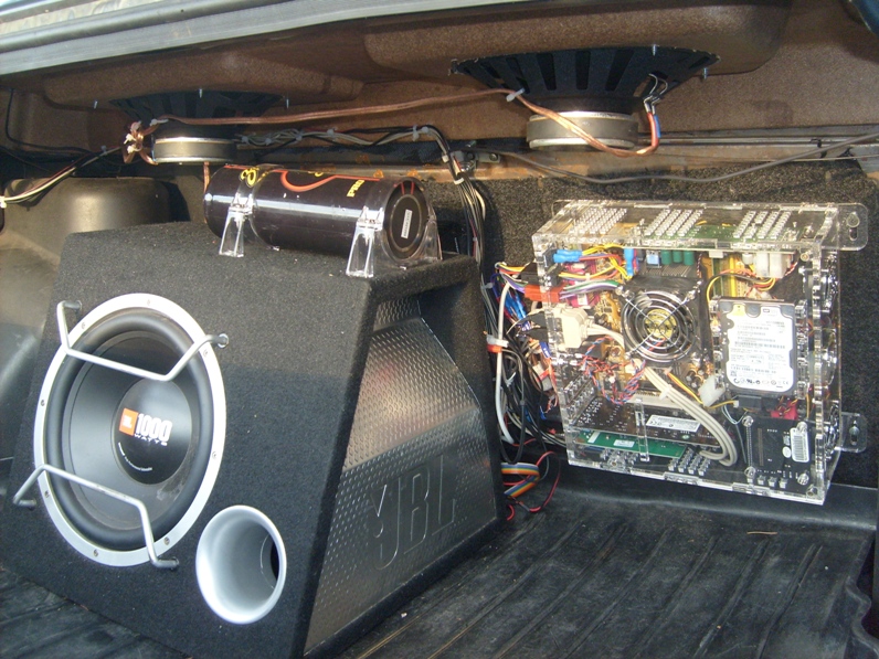

    Уже спустя пол года были куплены видеокамера, 2-ой усилитель, саб.
    И только недавно был установлен новый системник, собранный в корпусе из оргстекла.
    Системник питается от аккумулятора, также как и 2 усилителя с конденсатором, отдельными проводами, вся остальная периферия питается от БП M2-ATX, что с запасом обеспечивает его нормальную работу в половину нагрузки от заявленной.
    Максимальный потребляемый ток системой (не считая 2-х усилителей) был измерен и составил max 8 Ампер – сказывается прожорливость 95 ватного 2-х ядерного камня.
    Усилитель подключен к звуковой карте 1,5 метровыми проводами (короче не было в продаже), проблем со звуком отмечено не было, даже если выкрутить регуляторы на полную громкость, никакого шипения и помех.
    Зимой, когда еще стоял 3,5'' диск Seagate серии 7200.9 в старом корпусе, проблем с запуском из-за замерзания смазки подшипника ни разу не было.
    Удалось провести тесты и этим летом, при работающем компе с тестовой прогой 3Dmark2003, и температурой в багажнике 50С, температура процессора составила 66С, что удовлетворяет спецификации процессоров фирмы AMD.
    Далее был подключен GPRS модем, который обеспечивает постоянный online.
    K-Line адаптер легко обеспечивает диагностику двигателя, выяснениe причин появляющихся ошибок, их удаления, а также контроль температуры охл. жидкости и скорости автомобиля.
    Видеорегистратор всегда пишет дорожную обстановку – места на диске хватает с запасом.
