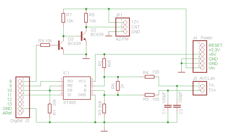

    Рассказываю по порядку. Развел я и собрал новую схему, но она не заработала. Прием был неустойчивый и отправка не работала. Этот факт сильно уменьшил мой энтузиазм. Интересно, что мой друг собрал такую же схему. У него на приусе прием работал нормально, а отправка тоже не работала. В общем как-то не очень с повторяемостью результатов получилось. Мы даже начали думать над другим вариантом схемы. Разобрали вот такой адаптер CD чейнджера JVC для toyota. Он тоже эмулирует чейнджер для тойоты. Но там оказался драйвер на микросхеме HA12187, которую не достать в России. Пытались опять сопротивление резисторов подбирать, много чего было. Итог таков: вчера мне принесли осциллограф (как все-таки удобнее работать с хорошим инструментом) и получилось запустить схему. Я выкинул из схемы стабилитроны и сразу наладился прием сообщений. Потом увеличил пороговое время, по которому определяется 0 пришел или 1. Оказалось что 1 приходят немного шире, чем описано в документации. Точнее шире получается за счет фронтов сигнала.
    Забыл дома файлики с итоговой схемой. Вечером выложу схему и прошивку.
    Никто повторить ее не хочет? Чтобы протестировать работу драйвера и уже дальше заниматься прошивкой.

    Да писал, но и с ними вроде работало в прошлый раз. Кстати, в схеме адаптер CD чейнджера JVC для toyota, для защиты от повышенного напряжения, используется не стабилитроны, а по два диода на каждый канал подключенные на землю и +5В.
    Итак как и обещал выкладываю схему.
    В схему добавлен ключ для управления AZ-FM
    Вот схема и разведенная печатная плата в формате Eagle
    shema.rar
    Прошивка
    AVCLan_sheild.rar
    Прошивку распаковываем в каталог arduino-0016. Если до уже были какие-то версии прошивки нужно удалить объектные файлы
    C:\arduino-0016\hardware\libraries\AVCLanDrv\AVCLanDrv.o
    C:\arduino-0016\hardware\libraries\BuffSerial\BuffSerial.o
    Проверить работу можно любым терминалом, подключившись к com-порту на скорости 250000. Я использую для этого putty
    Данную схему уже можно использовать как драйвер тачскрина, кнопок на голове и на руле.
    для этого устанавливаем и настраиваем драйвер
    avclan-mini-driver.rar
    Подробности по настройке драйвера, а так же программа калибровки тачскрина здесь
    В новой версии добавлена возможность писать лог сообщений от головы.
    Для теста отправки сообщения голове в терминале жмем кнопку S (в верхнем регистре).
    Может кто-нибудь собрать схему и проверить ее работу, чтобы со спокойной совестью двигаться дальше.
    Последний раз редактировалось ak1976; 27.11.2009 в 17:42.

    Здравствуйте!
    Парни! Огромное спасибо за Ваши наработки!
    Приобрел carduino nano - пытаюсь собрать приведенную схему - не могу разобраться какие разъемы задействованы на carduino (
    зеленым цветом на рисунке (Digital J3) 8,9,10,11 это D8 D9 D10 D11 на плате???
    и А5-А4 (J4 Power) - замыкаем на массу?
    Для того чтоб исключить ключ для управления AZ-FM - просто убрать ту часть схемы между разъемом 8(D8) и 6(Vin) ??? т.к. звук у меня подается через Вега Абсолют тв-тюнер.
    Подойдет ли как аналог ST485 ADM483EARZ-REEL ?
