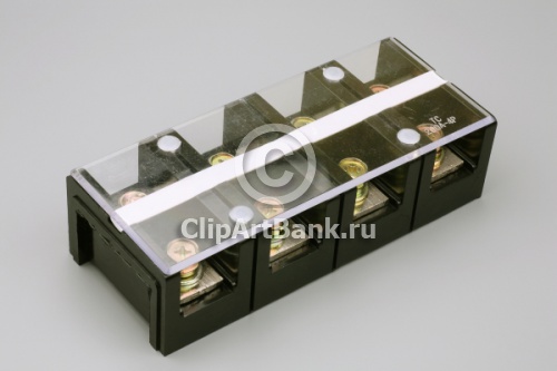

    После того как XLR выгорел (система потребляет до 7А в пике,видимо был плохой контакт), стал пользоваться винтовыми кленмиками. Качество соединения на порядок выше.

    Вилку/Розетку от компьютерного БП заменил на похожие клеммники, после того как разъем подплавился, долго не мог понять от чего комп иногда вырубается.

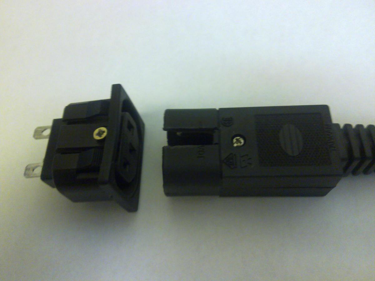

    коннектор рассчитан на ток 10А. Блок питания будет M2-ITX 160W. при напряжении 14В ток будет 11.5 А. Но это если он будет работать в полную силу.
    Хм, неплохо. Я думал, там меньше допустимый ток.
