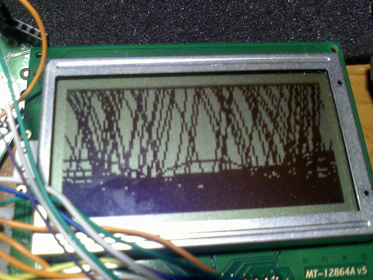

    Не работает на экране только кубики может дисплей не тянет ??? он нашего производства фирмы МЕЛТ 12864 А V5

    По умолчанию Re: Осцилограф на ЖКИ, помогите разобраться

    лучше так рис2.

    а то получается кака рис.1 !!!!!!!!!!!
    Спасибо за помощь теперь есть рабочая модель примитивного осциллографа для домашнего использования
    Вот блин , забыл чистить экран после каждого кадра
    Но правильно будет все же вот так:
    Будет время и желание , попробую написать.
    Проблем с дисплеем не будет, так как мы не можем его заставить быстрее работать чем ом может библиотека отслеживает его статус. Хотя у меня получалось выжать с него по максимуму , делал полутоновые изображение на МЭЛТ 12х64 путем чередования кадров с высокой частотой.
    Тормоза ЖКИ у тебя по тому что ты не там вставил команду очистку экрана, попробуй другой код
