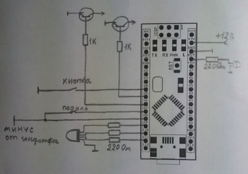

    22.10.2014
    19
    151
    По умолчанию Re: Кнопка Старт/Стоп на МК Arduino
    кнопку к 12В тянуть ненужно, в самомо МК можно включить.
    что за лягушко?
    сигналку тоже ненужно тянуть, и нужно проверить, что там... если там просто реле, т.е. "сухой контакт", подтяжку в МК и напрямую сигнал, если там потенциал висит, то в зависимости от потенциала, или делитель, или напрямую.
    питание в дуину можно 12В подавать, там специальный вход есть Vin и собственный стабилизатор на 5В, но это надо проверять... а то была тема, когда там 9В вместо 5, было много вони.... и дыма
    Лягушка стоит на педали сцепления, просто я взял минус от генератора вместо тахометра. Вот схема и код. Резистор подтягивающий я правильно включил?

  5. #95
    714
    эЭ.. там с генератора 12В валит, когда зарядки нет )) или наоборот. ВСЁ развязывай через делители, надежнее будет. а то попалишь дуину. про делители читай в теме про VENATOR, там популярно ))
    PS и педаль на другой минус, т.к. минус с генера это у тебя не минус, а "может быть минус", а кнопка должна одним концом быть на железной земле, в твоем случае - лягушка одной лапой
