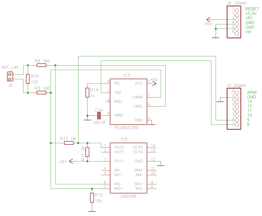

    Цитата Сообщение от il74 Посмотреть сообщение
    А может попробовать собрать драйвер на LM239N и PCA82C250 как у поляков
    Я пробовал собирать и эту схему. Версия адаптера на микроконтроллере, нормально работает у меня в машине.
    Для ардуино я тоже собирал такой драйвер
    но у нас в городе проблема с PCA82C250. Экземпляр PCA82C250 на котором я делал драйвер, был не мой и нормально проверить работу драйвера я не успел. Хотя в библиотеке для ардуино есть поддержка этого драйвера. Можно попробовать и на нем собрать.
    Что то страшновато вот так подключать
    На самом деле входной каскад у всех драйверов практически одинаковый, только компараторы разные используются (LM239N, в составе ST485 или встроенный в ATMega).
