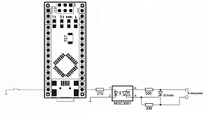

    2-реле не нужно, серва подключается напрямую к выводам Arduino
    3-лучше использовать симистор схема прилагается
    Вложение 12749
    Строго не судите вообще мало в этом понимаю но хочется что то сделать в общем желание есть
    есть вопросы к нагрузке это фаза лампочки? Как данная схема будет связана со стационарным выключателем?
    так понимаю сигнал от ардуинки поступает на оптопару - мос 3061 она октрывает ВТ 136 и ток уже течет через него

    Я на схеме подписал какой вывод к ардуино подключать
    Выключатель будет работать как кнопка
    Пример подключения можно глянуть здесь , только у него на выключатель идет +12в , потому что выключатель с подсветкой

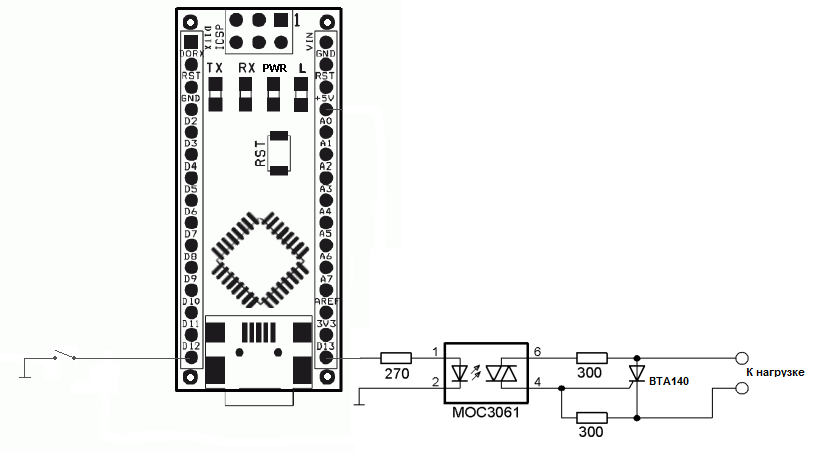

    Шикарно спасиб
    короче если свет будет включен на механическом выключателе, а он у меня стоит, то с пульта его не выключишь?
  9. #49
    По умолчанию Re: Ардуино - управление освещением, жалюзи, климатом.
    Я же написал как кнопка, без фиксации
