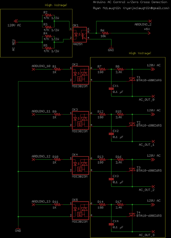

    а с 4n35 чтото реально придумать? просто в ближайшие дни нет возможности купить новый оптрон.. а 4n35 есть несколько шт...
    кстати, на буржуйском форуме проскакивала такая схемка:
    как утверждает ее автор все работает... вроде как ничем не отличается от этой.. за исключение немного другим подключением в силовой части.. но ведь ноль ловит как я понял...
    разве что она на 110В и 60Гц.. но разве она на 220В 50Гц не будет работать?
    А посчитайте период для 60 и для 50 Гц.
