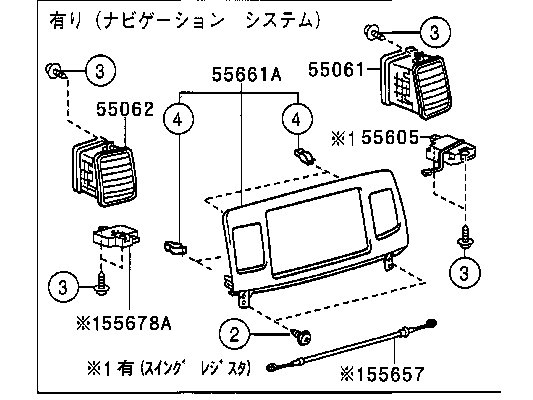

Показывай, расскажи заодно как мне снять верхнюю панельку ?
Длинную вставку под дерево я снял, 2 болта открутил(снизу), а дальше?

Вверху она держится на пистонах. Если снизу открутил винты, то аккуратно выдергивай ее. В верхную панель влезит только монитор. И чтоб не курочить пенель закажи верхную панель под монитор. Вложение 4781

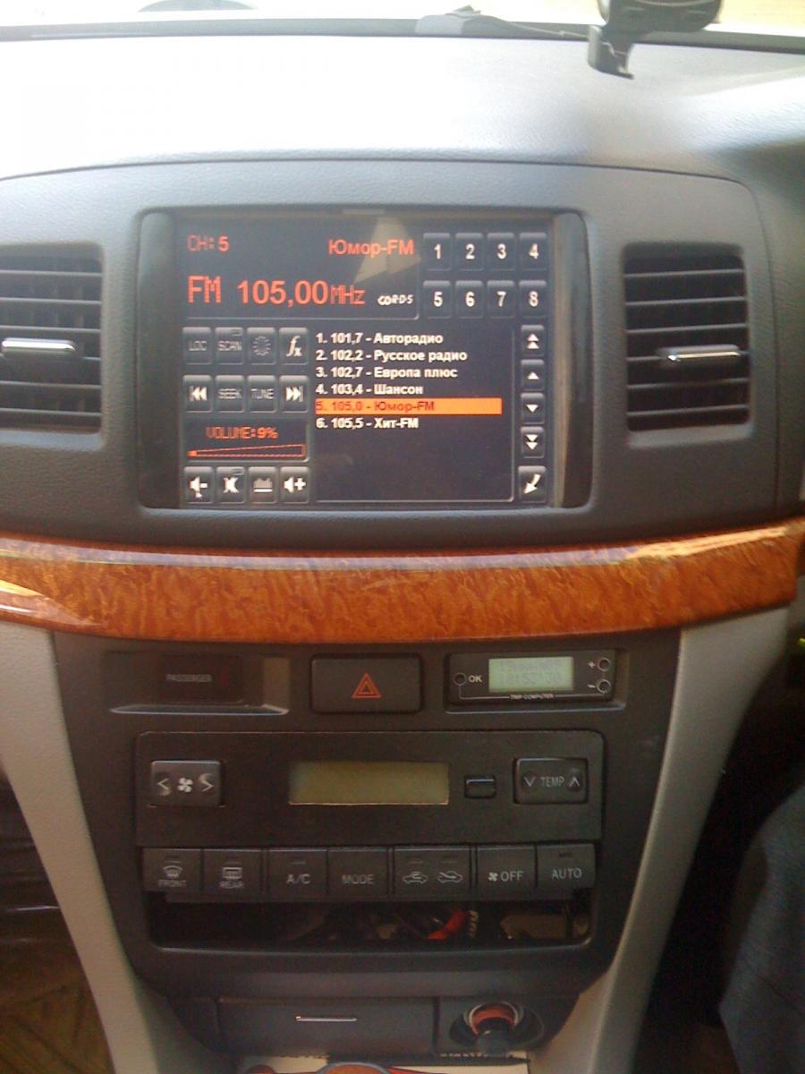

Вот так у меня выглядит. Только не доделал пока внешний вид и DVD не поставил.

Есть такой сайт japancats.ru, на нем можеш посмореть.
Вроде эта панель 55661-22120-B0 под монитор, а 55661-22130-B0 под климат.

Re: CarPC in da Mark(JZX115)
Цитата:
Сообщение от
Gram Jr
AlexMenshakov
Как я понимаю последние символы (B0, C0, A0) это цвет панели?
Сегодня разберу и гляну у себя номер, чтоб в цвет попасть.
Скорей всего. У меня на панели от климата (которая стояла) написано
55661-22130 и дальше полоска коричневой краски (наверно вместо символов).
Значит 22120 это под монитор панель.

Есть еще вариант, вместо очковницы поставить выезжающий монитор типа prology 750. Тогда и климат двигать не надо и штатная балалайка останится (для радио).
Вложений: 1
Вот как мы когда-то сделали:
XDXS080Z со штатной рамкой под монитор
Цитата:
Сообщение от
AlexMenshakov
Нет, это не вариант.
Цитата:
Сообщение от
Вот как мы когда-то сделали...
Да, я понял, из верха старого встроили в низ (возможно низ была дырка 2 din), вот это мне нравится. Пожалуй так и сделаю, как раз пока на даче был сидел и думал сделать почти так. Только я просто в пластике под дерево дырки сделаю. По крайней мере с крепление не нужно будет морочиться.
